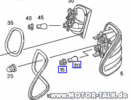

Soviel ich weiss hat die Limo immer noch zwei Leuchtmittel für das Rücklicht pro Seite. Da mal nachschauen.
Das wäre mir neu...
Mopf
Was ist 40 und 45? Die eine ist kombiniert mit dem Bremslicht, da muss ein Leuchtmittel rein 21/4 Watt, das andere müsste ein Einfadenleuchtmittel mit 4 Watt sein.
