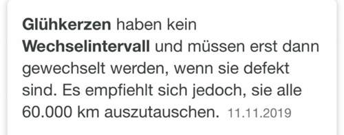

Heute hat sich die gelbe Kontrollleuchte für das Abgaskontrollsystem „gemeldet“.
Gleich zum Freundlichen und auslesen lassen.
Glühkerze Zylinder 5 muss neu.
Lasse natürlich gleich alle wechseln, macht Sinn oder?
Dienstag habe ich Termin.
Lt. Aussage freundlichen kann ich normal weiterfahren.
Wird das hier allgemein bestätigt und hat jemand schonmal die Glühkerzen wechseln lassen?

Bei 90000km ist ca. die Regel wird empfohlen , die können aber länger halten , man merkt es extrem in kalten Jahreszeiten wenn er dann schwierig anspringt .
Was das kostet keine Ahnung bei der Kuh. Aber alle machen lassen macht auf jeden Fall Sinn da Verschleißteile....
Wird wohl nicht so teuer werden so lange der Motor dafür nicht ausgebaut werden muss 🙂
Ich denke das bei Audi eine Kerze 20-25€ kostet wird . Im Netz bekommst du die für ca . 7-8€ je nachdem
Welchen Hersteller du wählst :-)

Mmmh...höre auch Meinungen die sagen wenn nur eine ausgetauscht werden will dann auch nur die eine tauschen.
Ich habe auch schon von Preisen für eine Kerze von €8-€20 gelesen.
Hatte mich bei Audi auf einen Preis von €84,67 😛 pro Glühwürmchen eingestellt und natürlich ist es bei einem Q7 besonders aufwendig/schwierig diese zu tauschen, oder?😁
Macht aber kein Sinn nur eine tauschen . Die nächsten folgen in den nächsten Monaten ;-) weil Glühwürmchen durch gebrannt :-)
Außer du hast Lust jedes Mal wegen einem Glühwürmchen in die Werkstatt zu fahren und jedes Mal das auslesen vermutlich noch zu bezahlen :-)
Dann wären es noch 5 Werkstatt Aufenthalte zeitnah 😁
Im Endeffekt teurer und stressiger ...
Aber im Endeffekt kannst du sie auch selber tauschen bzw. Irgendwo freie Werkstatt wechseln lassen . Günstiger auf jeden Fall ....

Also, habe die eine wechseln lassen.
Hab nichts mitgebracht, werde die Quh nachher abholen.
€60 ist der Kurs...
Bin so verblieben, dass wenn sich zeitnah die nächste meldet kommt auch der Rest raus.
Aber vielleicht hatte auch nur die eine einen Hau und der Rest wird sich absehbar nicht „melden“

Ich hab ja gesagt :-) kommt drauf an wie oft gestartet wurde :-) wenn du eine led an machst und die für 5 Jahre durch leuchten lässt hält diese mit Sicherheit länger als eine led Lampe die du jeden Tag mehrfach an und aus machst ;-)
Nur für kommt sowas nicht in Frage wenn eine kaputt ist und ich solch ein Auto fahre , tausche ich alle fertig, nachher fällt da noch was abgebrochenes in Motor 😁 Tausche auch nicht einen Reifen auf einer Achse oder eine Bremse ...

Danke für die Links!
Ich sehe, da allerdings noch einen Unterschied und würde auch nie auf die Idee kommen einen Reifen oder die Bremse einseitig zu erneuern...sorry aber der Vergleich hinkt und ist Quatsch.
Ich werde jetzt die Erfahrung machen, dass nun alle Glühkerzen halten so lange ich meine Quh noch fahre und das ist unbestimmt oder ich werde absehbar wieder in die Werkstatt müssen weil die nächste ausgetauscht werden möchte.
Sollte Letzteres eintreten kommen alle 5 raus und fertig.
Jetzt ist die Kontrollleuchte wieder aus und sie schurrt weiter wie zuvor.😛
