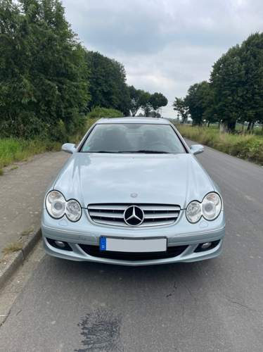

Kann mir jemand definitiv sagen, welche Birnen mein CLK braucht?
Habe einen CLK 200 Coupe aus 2005 Elegance (ohne AMG Paket)
Danke und Gruß

Weißt du es zufällig?
Steht alles in der Betriebsanleitung.
Hier nochmal die Beleuchtung des Fahrzeugs.
Nebel H11 55 w
Abblendlicht und Fernlicht H7 55 w
Blinker Py 21 w
Standlicht w 5 w
nebelschlussleuchte p21 4 w
Rücklicht p 21 5 w
Rückfahrscheinwerfer und bremslampen p 21 w
Blinker py 21 w
Kennzeichen c 5 w
