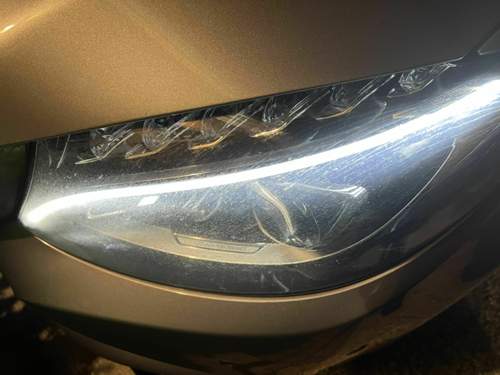

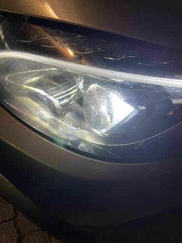

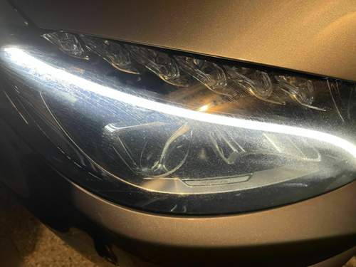

Zeig mal ein Foto von deinem Scheinwerfer bitte
Themenstarteram 24. Januar 2022 um 19:12
Das graue schlieren geht weg ist Schmutz habe da mit dem Finger drüber gewischt. Aber auch nach einer hründlichen Handwäsche gabs kaum unterschied

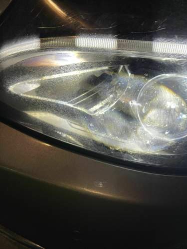

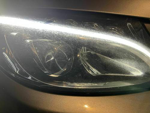

Hier noch bei Motor An. Das Schlieren hier auch Schmutz wo man weg bekommt.

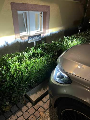

So auf der Wand sieht es stark hell aus aber während der Fahrt auf der Autobahn vorallem wenn es richtig stock dunkel und regnerisch ist habe ich oft mal probleme

Am besten zwei gleiche Fahrzeuge ( Fahrzeugtyp und Scheinwerfertyp ) nebeneinander stellen und mal Bilder von der Ausleuchtung machen. Oder beide Fahrzeuge an einem Lichteinstellgerät mit Lux-Meter prüfen lassen in einer Werkstatt.
Sind die Scheinwerfer so sehr von Steinschlägen verkratzt oder ist das alles Dreck ?
Weiterhin sei gesagt, dass die HP Scheinwerfer vor allem im VorMOPF schon nicht der wahre Jakob waren und nach 8 Jahren LED Module auch Leuchtkraft verlieren können.

Hi, ist alles dreck habe da gerade mit den Finger durchgewischt. Klar normale Spuren sind auch drauf aber sehr minimal

Du kannst doch die Kunststabdeckung polieren lassen, dann hast Du auch wieder Licht.
Dein zweites Foto, auf dem Deine SW Hecke und Wand anleuchten, sieht schon irgendwie normal aus. Ist auf Fotos aber natürlich immer schwer zu beurteilen.
