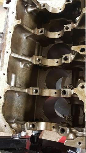

Hab meinen 1.8T AEB Laufleistung 278000km auseinander genommen,da ich Grössere Metallstücke gefunden habe.
Nun ist klar,die Gleitlager der Zwischenwelle sind hinüber.
Wie krieg ich die am besten aus dem Block und vorallen die neuen wieder heil hinein?

Wieviel Anlaufscheiben sind an der KW dran? 2 oder 4? Ich habe nur 2 an dem Lagerbock der KW,aber müssten da nicht noch 2 am Block dran sein? Bei den neuen Lagerschalen Satz sind jedenfalls 4 dabei.
MFG
wenn keine mehr an deiner KW sind dann nur 2 verbauen
Ist nur je eine links und rechts an dem mittleren Lagerbock eine dran gewesen,aber am Block ist auch je links und rechts ne Aussparung für Anlaufscheiben,waren aber keine drin.
Img-20170218-wa0022
passen denn da welche rein 😕
Von der Grösse her könnte das passen,hab jedenfalls 4 bekommen,hab es aber noch nicht probiert.
probiere es aus wenn sie passen mach sie rein die welle sollte sich schön drehen lassen
Ich guck Grad mal ins Teileprogramm,mal sehen......
ist auch eine Möglichkeit 😉
ich hab auch nur 2 eingelegt
Hier sind 4 vorgegeben
