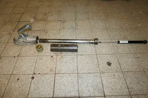

Ich hab nen gebremsten Jäger-Anhänger aus den 70ern, der neue Gleilager braucht. Im Netz find ich nix passendes, die genaue Typenbezeichnung ist leider nicht bekannt und das brauchen die Händler.
Kann mir da jemand helfen? Auf der Zugstange steht weder Hersteller, noch Bezeichnung. Da auf den Radlager-Kappen das BPW/Peitz-Logo drauf ist, könnte ich mir vorstellen, dass das auch der Hersteller der Zugstange ist. Die Zugstange ist rund und hat einen Durchmesser von 35mm. Die Führungshülse, oder wie man das Rohr bezeichnet, in dem die Zugstange gleitet, hat einen Durchmesser von 49,5mm.
Die Zugkupplung ist Winterhoff ww30-k für bis 3t Anhängelast. Der Anhänger ist bis 1 Tonne zugelassen.

Ich denke es ist eine Alko Auflaufbremse, da die Zugkugelkupplung zwei mal waagerecht verschraubt ist. Typ vermutlich 120S würde zum Gewichtsbereich und dem Baujahr passen. Zugstange ist dann 35mm Gleitlager. Prüfnummer der Auflaufbremse wäre M1088

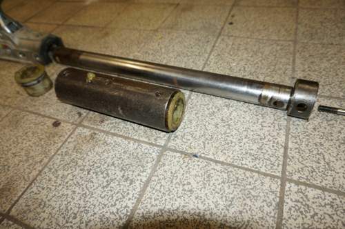

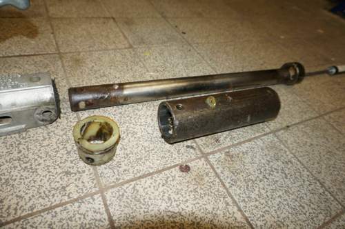

Hab mal noch paar Bilder geschossen
Dsc02668
Dsc02669
Dsc02670

Sieht fast aus wie diese hier.

@kraemit: Da ist nix. Eine Plakette am Hänger, da steht nur Hersteller Jäger, ne 3-stellige Fahrgestellnummer, diese findet sich eingestanzt auch auf dem Zugrohr und das zGG und Achs-GG. Im Brief/Schein steht auch nur, dass die Zugeinrichtung geprüft wurde und ne Prüfnummer. Auf den Teilen selbst ist keine Plakette, Stanzung, sonstiges. Bin schon froh, dass wenn auch in der Bremse selbst nicht, wenigstens auf dem Radlagerdeckel ein Logo ist, sonst wüsst ich nicht mal den Hersteller der Bremse 🙄
Das Lager in Deinem Link sieht meinem tatsächlich sehr ähnlich, hat aber die falschen Maße, hab grad das gleiche in nem andern Shop gesehen, wo die Maße dabei stehen.
Grundsätzlich kann ich die Lager ja anpassen, aber alle wo ich bis jetzt gefunden hab haben einen größeren Innendurchmesser und das kann ich eben nicht ausgleichen 😉

Grad mal geschaut: Die Buchse in Deinem Link hat genau die richtigem Maße!! vielen Dank für's Suchen helfen. In dem Shop war ich auch schon, gefunden hab ich aber nix..
