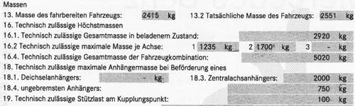

Ich war mit meinem 300de mal auf der Waage und bin ein wenig geschockt. Statt der 2395kg Leergewicht (ohne Fahrer) hat er laut Waage 2460 kg, die Zuladung laut Schein von 525 fällt somit auf 460kg.
Wenn ich dann noch die Stützlast und 3 Personen ins Auto einrechne, bleibt nicht viel Luft für Gepäck....
Ich habe im Schein Gesamtgewicht von 2920 kg und die Achsen bei 1235 und 1700kg, was 2935 sind und ja dann passt.
Im Freitext steht dann noch, dass sich die Hinterachse bei Anhängerbetrieb um 137 kg erhöht. Heisst es dann, dass ich auch im Gesamtgewicht 137kg mehr darf? Ich denke nicht, oder? Aber dann ist der Hinweis doch eigentlich für die Katz, klar bei voller Stützlast kann es da was ausmachen, aber dann dürfen kaum Personen im Auto sitzen.
Wie ist es bei euch? hoffe noch auf einen Joker, dass ich nicht die Hälfte hier lassen muss. Den Wohnwagen mit 2.0 T kann ich leider nicht mehr auf 2.1 auflasten, das wäre sonst ja eine Lösung gewesen.
Was ich halt nicht verstehe, das Auto darf 2920 wiegen laut schein und ich darf einen Wohnwagen mit 2.000 kg ziehen, was in Summe ja 4920 kg sind.
Da die Stützlast ja dem Auto zugerechnet wird, wiegt der Wohnwagen angehangen nur 1900 kg und ich habe dann nur ein Gespanngewicht von 4820 kg,
Habe ich nen Denkfehler oder habt ihr noch einen Tip? Gibt es die Möglichkeit das Gesamtgewicht zu erhöhen?

Die Stützlast wird beim GLC der Zuggesamtmasse hinzugerechnet, nicht abgezogen.
Zul. Gesamtmasse GLC 2.920kg + Anhängelast 2.000kg + Stützlast 100kg = Zuggesamtmasse 5.020kg.
Das steht so in den CoC-Papieren. Ich habe den Ausschnitt angehängt.
GLC Gesamtzuggewicht

Den Ausschnitt aus dem COC habe ich auch. Nur steht davon nichts im Schein. Laut Internet ist aber nur der Schein massgebend... Sowohl Tuev, Zulassung und 2 Fahrlehrer bestätigen das Zitat des ADAC und somit die Reduzierung der Zuladung.
Ich würde so gerne die These von @Crossroads irgendwo nachlesen und belegen können um im Falle eine Kontrolle auch alles beweisen zu können, gerade im Ausland
Ich halte die ganze Thematik für eher theoretischer Art. Wenn ich mit dem Gespann in eine Kontrolle gerate und mit den 3 Achse nacheinander auf eine Waage fahre, werden anschließend die Werte addiert und dürfen die besagten 5020kg nicht überschreiten. Natürlich dürfen Achs- und Stützlast die Maximal Werte nicht überschreiten. Das alles ändert natürlich nichts daran, dass die tatsächliche Zuladung für dieses große Fahrzeug eher gering ist, das konnte man vor Kauf aber den technischen Daten entnehmen…
Das mit den 5020kg widerspricht aber der achsweisen Addition und das ist die Krux!
Max. Achse 1 + Max Achse 2 <= 2920kg + Anhänger max. 2000 kg <= 4920kg und dabei soll die Stützlast <= 100kg sein! Das zählt! Die 5020 kg wären dabei für mich eine Art Systemlast als virtueller Rechenwert?

So, den Grund für die 5020 KG habe ich glaube ich.
2920 der Mercedes und der Anhänger 2.100 kg
Denn man darf ja auch Anhänger mit mehr Gewicht, solange das zulässige Gesamtgewicht des Anhänger nicht überschritten ist.
Ist das zulässige Gewicht das Anhängers größer als die Anhängelast des Autos zählt das Gewicht das angehängten Anhängers. Wenn der Anhänger also 2100 solo auf der Waage hat darf er das ja erstmal, wenn er z.b. 2500 Gesamtgewicht hat.
Wenn er angehangen ist und die Stützlast 100kg ausgereizt ist, wiegt der Wohnwagen auf seiner Achse 2000 kg. Somit dass, was wir ziehen dürfen. Das Gespann wiegt demzufolge 2100 + 2920 und somit 5020
Hat der Wohnwagen ein zulässiges Gesamtgewicht von 2000 hat man bei Einhaltung der Gewichte nur noch ein Gespann Gewicht 2000 Wohnwagen und 2920 einzeln gewogen, was aber nicht zulässig ist, da dann die Stützlast aufs Auto kommt und bei 100kg Stützlast das Auto dann nur noch 2820 plus 100kg Stützlast plus 1900 Rest Wohnwagen 4820 kg sind.
