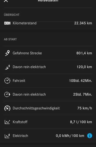

hier mein Verbrauch (siehe Bild und auch nachgerechnet) von der Schwäbischen Alb über den San Bernardino und den Apennin (Parma - La Spezia) in die Toskana nach Piombino.
Am Haken war ein 1,8t Wohnwagen mit 8m Gesamtlänge und wir hatten ein Gesamtgewicht von 4,65t (gewogen).
GLC 300de EZ 03/2023 gefahren im Battery-Hold Modus.

wow, unter 9 Liter Diesel? Das ist ja stark. Warum wird kein elektrischer Verbrauch angegeben obwohl 120km Elektrisch?

Wegen dem Battery-Hold Modus. Da wird rein effektiv keine Energie aus dem Akku genommen. Alles was rekuperiert wird, wird geladen oder sofort wieder verbraucht. Der Ladestand des Akkus bleibt immer gleich oder steigt sogar bis der Akku voll ist und daher gibt es auch auch keinen effektiven Verbrauch für die Statistik.
Mein normaler Verbrauch sind 4,1 Liter Diesel auf 100km und 11,8kWh auf 100 km/h im Gesamten kombiniert.
Alle Kurzstrecken werden rein elektrisch gefahren und der Rest ist dann Hybrid-Modus oder Battery-Hold, je nach Lademöglichkeit auf der Strecke.
