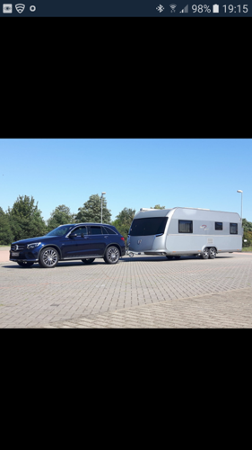

Mein 350d läuft sowohl mit unserem alten 1500kg WoWa als auch jetzt mit dem neuen 1800kg WoWa auf der Autobahn bei Distronic auf 100km/h meistens im 7. oder 8. Gang.
Auf der Landstraße bei Distronic auf 90km/h kann auch schon mal der 6. Gang anliegen. Meistens aber der 7. Gang.
Verbrauch: I.d.R. zwischen 11 und 12l/100km. In Norwegen bei max 80km/h lag der Verbrauch auch schon mal knapp unter 10l. Bei Gegenwind bremst natürlich die "Schrankwand" am Haken, da können auch schon mal 13l /100km durch die Einspritzdüsen fließen.
Ich hatte vorher auch einen S204 als 350cdi (265PS). Mein GLC liegt mit WoWa im Verbrauch leicht unter dem S204.

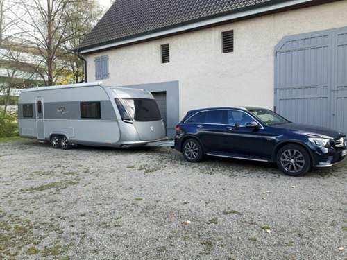

ich fahre einen GLC 220d mit Offroadausstattung. Gebremst wird dieser durch einen Dethleffs Nomad 650 ER mit 2.5t. Wir sind im Jahr ungefähr 15000 km mit dem Gespann unterwegs. Auf Strecke fast immer mit der Distronic. Der Verbrauch liegt im Schnitt bei 11l/100km. Unser Liebingsländer liegen im südostlichen Europa. Rumänien bis Griechenland, Albanien und das ehemalig Jugoslawien. Ebenso Spanien und Niederlande.
Als Zugfahrzeug bin ich begeistert vom GLC auch leichtes Gelände mit Wohnwagen kein Problem.
