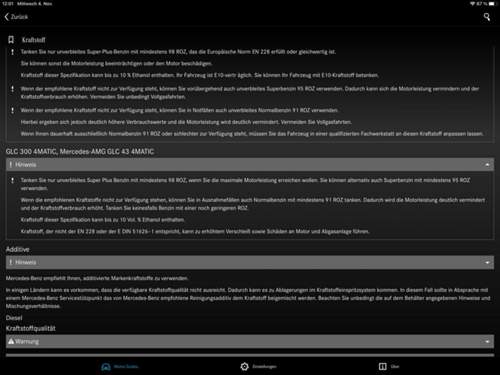

Ich wollte Mal fragen welchen Treibstoff ihr in euren GLC Mopf 300 eigentlich tankt?
Super, Super Plus oder gar E10?

Mit Verlaub, mir ging es weniger um eine ökologische als denn um eine technische Begründung im Sinne des Motors; ist E10 schlechter oder besser für den Motor? Was bringt Super Plus?
E10 wie SuperPlus sind sauberer. Die etwas weniger Oktan des E10 schaden nicht, es fehlen im Extremfall nur wenige PS.
@uzzl schrieb am 4. November 2020 um 09:20:19 Uhr:
Dein Auto verträgt alle drei Sorten.
Du kannst tanken was du willst.
Der Verbrauch ist mit E10 etwas höher und mit Super plus vielleicht etwas niedriger.

Hallo, MB empfiehlt, Super plus zu tanken. So steht es auch in der Betriebsanleitung. Bei der hohen Verdichtung
sollten 95 Oktan, also normales Super oder DE 5 oder E 10 nur im Ausnahmefall verwendet werden.

@radile schrieb am 4. November 2020 um 09:40:50 Uhr:
Aus diesem Grund kaufe ich auch nie ein Leasing-Fahrzeug, weil dessen Nutzer keine Rücksicht auf evt. spätere Motorschäden nehmen.
radile
Wo steht das in der BA?
Ich habe einen GLC 300 MOPF, da steht beim Tankdeckel Bleifrei 95...
ist klar geregelt
Alles klar, habe jetzt 2500km auf der Uhr, bisher 95 getankt, aber auch nur 2-3x sportlich gefahren.
Danke für die Info! @Otto1st
