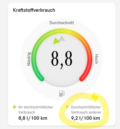

Hier ist mal mein Verbrauch bei überwiegend Kurzstrecken über ca 16.000 km.
Interessant ist tatsächlich der Vergleichswert mit anderen Fahrern und eben zw. 200er und 300er.
Beste Grüße
Carsten
Bild #211475288

Also ich finde die Verbräuche schon recht ordentlich. Wenn im Schnitt 9,2l auf 100km verbraucht werden für ein relativ schwach motorisiertes Fahrzeug, empfinde ich das wirklich als viel.
Bei BMW bewegst Du bspw. den X3 M50 mit 10l (lt. BMW 7,9l aber das ist auch nicht zu schaffen)...der hat 6 Zylinder, 400 PS und 580 NM. Da hätte ich hier eher Verbräuche rund um 8 maximal erwartet. Mercedes gibt den ja mit 7,1l an. Dann ist das ja unmöglich zu erreichen, wenn der Schnitt bei 9,2 liegt.
