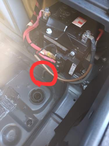

Hallo Leute, habe gestern bei meinem GL 550 eine schon ziemlich große Wasseransammlung in der Reserveradmulde gefunden. Es kommt wohl rechts und links vom Beteich der Rückleuchte. Hatte das schon jemand?

Kann mir jemand sagen, was das ist. Da kam jetzt auch ein wenig Wasser raus.
Das hier
20250428
Das ist der Ablaufschlauch deiner Säurebatterie (Stützbatterie)
