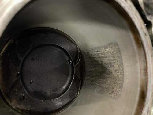

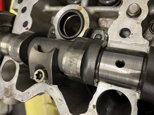

So wie auf dem Bild, sehen alle Zylinder aus… und die Welle hat auch was abbekommen…
Laufbuchse
Welle
JaBu du musst richtig lesen da steht Wasserschlag und nicht Wasserschaden. Flüssigkeit lässt sich nicht zusammen drücken so wie Luft. Der Kolben geht nach OT. was passiert wenn genug Wasser im Zyl.-Raum ist, irgend etwas gibt nach und das ist meistens die Pleuelstange.
So wie die Laufbahn und Nockenwelle aussieht war es Ölmangel ,Ölfilm gerissen oder schlechtes Öl
