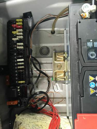

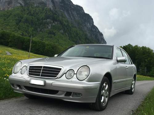

Hallo zusammen…
Damit man/ich nicht immer nur als Fragesteller auftritt, hier der Vollständigkeithalber eine kurze Vorstellung meines Fahrzeuges mit ein paar Bildern und der Ausstattung. Geputzt ist er leider nicht :-(
Ist er wirklich rostfrei???
Ich denke als Grazer 4-Matic für die Schweiz könnte man das fast behaupten ;-)
Oder sehe ich das falsch?
Es handelt sich zwar «nur» um einen «CLASSIC». Er ist jedoch (für mich) mit einigen sinnvollen Extras ausgestattet.

Nebst den anfänglichen kleineren Fehlern, ist seit ca. 70000 Km (ausser der gebrochenen Feder) Ruhe ;-)
Gekauft habe ich ihn Mitte April mit 103550 Km
Fahrzeug

Batteriefach

Dass ich so etwas noch sehen darf ... schaut ja richtig gut aus! 🙂
"Volle Lotte" wäre hier tatsächlich noch sinnvoll, da die Substanz sehr gut scheint!
Zuerst mal: Das Salz muss weg, bevor man irgendeinen Schutz aufbringt. Salz zieht Luftfeuchtigkeit und wirkt beim Rosten wie ein Katalysator. Das moderne Streusalz (Kaliumchlorid-Anteile, das, was so schön weiß färbt) ist nicht viel schlimmer als das "alte" einfache Kochsalz.
Daher alles zerlegen was geht (Unterbodenverkleidungen, Stoßstangen, Türinnenpappen, beim T-Modell auch Rückwandtürverkleidung, Hohlraumstopfen raus und alles mit viel (!) Wasser lange reinigen, Hohlräume spülen. Dann tagelang trocknen lassen, bis wirklich alles staubtrocken ist.
Evtl. Rostansätze an Stoßstangenhaltern und an den Schellen und Schrauben am Unterboden beseitigen bzw. die Teile ersetzen. In die Gewinde Fett einbringen.
Dann Hohlräume (auch im vorderen und hinteren Achsquerträger und den unteren Querlenkern!) und nicht sichtbare Blechflächen mit einem geeigneten dauerelastischen Mittel nach Anleitung beschichten.
Die Praxis zeigt, dass bei leichtem Rostbefall Fette am besten sind, da sie sich die Kriechfähigkeit permanent erhalten und bei Hitze neuen Rost gleich wieder unterwandern und "ersticken". Manche Fette lassen Gummi quellen und schlapp werden, dazu zählt auch das oft verwendete "Mike Sander's Heißfett", also dieses auf keinen Fall im Bereich der Türwulstdichtungen verwenden!
Unkritisch sind Seilfett (welches es auch in der Sprühdose und mit Sonde gibt) und technische Vaseline.
Nachteilig bei Fetten ist die Sauerei bei Reparaturen (alles fettig, das Fett sammelt Dreck auf) und, dass es auf glatten, rostfreien Blechflächen bei Hitze langsam abrinnt und somit die Schichtdicke sich verringert.
Daher wird empfohlen, auf unbeanstandeten Blechflächen besser ein dauerelastisches Konservierungswachs zu verwenden. Dieses wird grifffest, bindet kaum Schmutz, haftet an glatten Flächen besser und ist auch für mehrere Jahre gut.

Herzlichen Glückwunsch, der sieht, für mich, sehr gut aus 🙂
Darf man fragen was du für das gute Stück bezahlt hast?
Völlig rostfrei ist er nicht, aber was man sieht, sind Lappalien. Auch von mir: Glückwunsch!🙂 Eine erweiterte Rostvorsorge lohnt sich!
