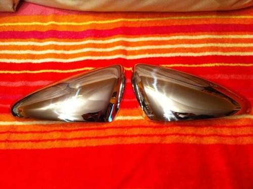

ich hab Spiegelkappen in Chrom für meinen Signum gekauft. Hab sie heute mal draufgelegt und musste feststellen, dass diese nicht den ganzen über den Spiegel gehen. Von der Form her passen sie eigentlich nicht.
Gibt es unterschiedliche Spiegel?
Anbei ein Bild.

Nun ich glaube es liegt daran das Du zu viel gespahrt hast... die Spiegelkappen von Irmscher für 79€ passen einwandfrei ich denk mal Du hast die aus der Bucht, oder ??? Und bei genauerem hinsehen sieht das schon etwas Strange aus... da solltest nochmal nachhacken, vieleicht is beim Versand ein fehler passiert !!!

Wollte eigentlich schreiben, dass sie von der Form her passen.
Ja, sie kommen aus eBay.

Sind die zum Aufkleben? (ich geh mal davon aus) Hatte die Dinger bei eBay auch schon im Auge, habs mir dann aber anders überlegt... Wenn dann hole ich mir die von Irmscher, kosten zwar mehr, aber sind mit sicherheit auch qualitativ besser und sind außerdem Austauschware, also nix mit Kleben...

Ja, die sind zum Aufkleben. Ich dachte, dass die von Irmscher auch geklebt werden.

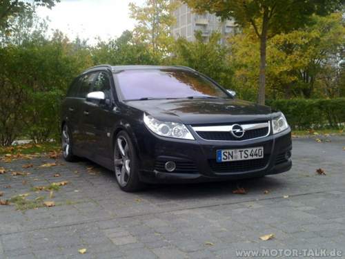

Den Spiegel muss du nicht komplett zerlegen. Einfach das Spiegelglas raushebeln und dann die Kappe von innen lösen. Es dauert zwar ein bisschen, bis man alle Halter gelöst hat, aber es geht.
Und als Beispiel mal die Irmscher-Kappen auf dem schwarzen Caravan.

Dein Caravan sieht wirklich gut aus, bis auf die Scheinwerferblenden!
Die gehen ja gar nicht....

Bei den Chrom-Spiegelkappen gibt es 4 verschiedene:
- nur oben (wie im ersten Beitrag) zum Kleben, d.h. der halbe Spiegel oberhalb der Befestigung an der A-Säule wird abgedeckt
- komplett zum Kleben ohne Bereich zwischen Spiegel und A-Säule
- komplett zum Kleben mit Bereich zwischen Spiegel und A-Säule
- komplett zum festclipsen (Ersatz der lackierten Blende) mit Bereich zwischen Spiegel und A-Säule
Bei allen Varianten bleibt der Spiegelsockel an der A-Säule unverchromt, was m.E. äußerst mäßig aussieht.
Bei den ersten drei Varianten bildet sich ein Rand in der nähe des unlackierten Teils der Außenspiegel von ca. 2mm Dicke.
