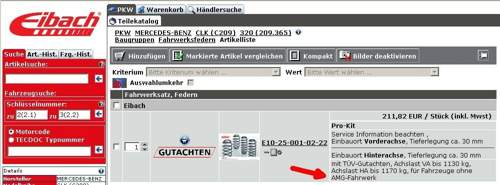

Jedoch betreff Letzteres ("vage Aussagen von Mitarbeitern"😉 solltest Du vielleicht erst einmal den gesamten Thread oder zumindest die Homepage des Federhersteller mit deren "vagen Aussagen" lesen:
http://web2.carparts-cat.com/default.aspx?...
(siehe auch Bild)
KB 😉
Eibach-federn
Da steht "Für Fahrzeuge ohne AMG-Fahrwerk". Du hast ein AMG-Stylingpaket. KEIN AMG-Fahrwerk.

Schaun wer mal was EIBACH (auf meine nochmalige Anfrage) antwortet. Kann mir kaum vorstellen, dass die den Satz "
für Fahrzeuge ohne AMG-Fahrwerk
" aus purer Langeweile oder um potentielle Käufer abzuschrecken auf ihre Homepage geschrieben haben.
P.S.: In dem Gutachten steht übrigens auch nirgends ein Satz "Nicht für AMG-Fahrzeuge" ... d.h. ich könnte die "Dinger" (nach Deiner Lesart) trotz des Hinweises auf der Hersteller-Homepage auch in richtige "AMG-Fahrzeuge" einbauen ?! Also ich würde dies definitiv nicht tun, denn was nicht im Gutachten steht, bedeutet im Umkehrschluss nicht automatisch, dass es auch zugelassen ist. Ich vermute eher, dass der Hersteller erst nach Erstellung des TÜV-Gutachtens das "Problem" bemerkt hat und sich die Kosten für eine Neuerstellung des Gutachtens einfach sparen will, da die Erstellung eines TÜV-Gutachtens sehr sehr teuer ist !
Wahrscheinlich wird sich Eibach, wenn man nachfragt, warum der auf ihrer eigenen Homepage stehende "AMG-Hinweis" nicht in dem TÜV-Gutachten drin steht (?) mit einem "Trick" herausreden, nämlich dass in einem Gutachten nicht drin stehen muss, für was es alles nicht zugelassen ist, sondern das nur drin stehen muss für was es letztlich zugelassen (freigegeben) ist. Und da in dem Gutachten nur eine Zulassung für den Standard-C209, jedoch keine Zulassung für den C209 mit "AMG-Paket" oder "AMG-Stylingpaket" drin steht, hat Eibach auch nichts falsch gemacht und braucht auch kein neues Gutachten erstellen lassen. (Dies ist jedoch nur eine Vermutung ohne Gewähr auf Richtigkeit!)

Das einzige Argument was den Einbau der Federn beschränkt ist und bleibt die zul. Achslast. Wenn der AMG ne höhere zul. Achslast vorne hat als im Gutachten angegeben wird er doch eindeutig ausgeschlossen. Glaub es den Ingenieuren die dir das hier schreiben oder vertraue auf Aussagen von BWLern. Mir ist es egal, ich habe das Problem nicht 😁

Und Du kapierst einfach nicht, dass die Aussage nicht von mir, sondern vom HERSTELLER der Federn kommt. ICH habe mir das doch nicht ausgedacht und auch nichts verwechselt ! Wenn überhaupt, dann verwechselt der HERSTELLER "AMG" mit "AMG-Stylingpaket". Ist das so schwer zu verstehen ?
P.S.: Komisch ist nur, dass der Hersteller trotz mehrmaliger Nachfrage darauf beharrt, dass es angeblich auch Fahrzeuge mit "AMG-Stylingpaket" betrifft.
