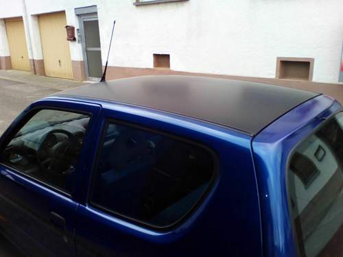

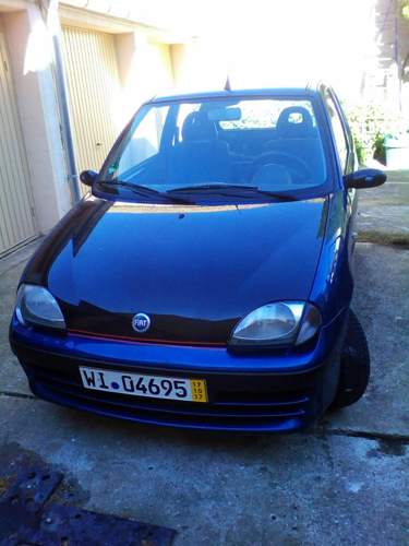

Geht billiger! Schau mal hier: 2* HVLP Lackierpistole Spritzpistole Set Manometer Becher Koffer 1,3+0,8mm Düsen
( 253207886824 )
Im schönen Koffer mit Manometer und 2 Pistolen eine Airbrush mit 0,8er Düse und kleinem Becher und eine Große mit 500ml-Becher mit 0,13er Düse für schlappe € 28,80 bei Ebay
Mein Billig-Baumarktkompressor mit 8 Bar und Druckregler packte es locker! Reicht aus.
Damit lackiertge ich gestern eine Billig-Acrylfarbe aus der Dose 0,75Literdose für € 5,99 vom Actionmarkt!
Damit lackierte ich heute bei ungünstigen 18° bei meinem Seicento das Dach und die Motorhaube in Mattschwarz und das Ergebnis kann sich sehen lassen! Immerhalb von 10 Min. war es erledigt.
Die Streichfarbe habe ich spritzfähig gemacht in dem ich diese mit warmen Wasser verdünnte.
200ml Farbe u. 100ml warmes Wasser zusammen gemischt, rein in die Pistole und dann drauf und muss sagen, sehr gutes Ergebnis!
Es ist nicht nötig für eine Lackierpistole 300,-€ und mehr auszugeben! Wer lackieren kann, kann es auch mit Billigteil!
Das ist wie in meinem Beruf als Friseur! Ich kaufte nie ganz billige Scheren, aber nie mehr wie € 40,- pro Schere und mancher Kollege gab pro Schere 300,-€ aus und das Ergebnis war trotzdem Schei...e :-)
Wenn man es kann, kann mans, wenn nicht? nützt auch das teuerste Schere nix :-)) so mein Gredo!

Es geht auch günstig!
Guckst Du!
Ich habe gerade die Tage mein Autodach u. Motorhaube mit einen Pistolenset von Ebay 0,8er u. 0,13er Düse für € 28,80 lackiert, wurde einwandfrei!
Bekam schon 2x Lob, würde aussehen als ob es eine Lackiererei gemacht hätte.
Bin mir jetzt schon sicher, das es später beim kauf kaum einer merken wird, das da was lackiert wurde, da muss man schon kritisch hinschauen, um was zu sehen.
