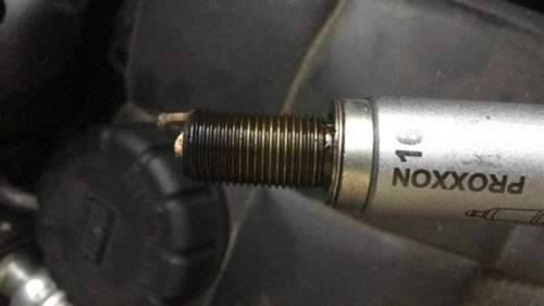

Ich bin von Brisk Zündkerzen nicht überzeugt. Mein mit einer Vialle LPi Anlage umgerüsteter MB M271-Motor hat nach etwa 20'000 km unter diesen speziellen Brisk LPG-Zündkerzen zu stottern angefangen. Eine Kerze zeigte das folgende Bild.
Seither fahre ich nur noch die stinknormalen Zündkerzen von NGK.
