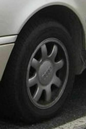

Noch besser: wenn in der Mitte eine kleine Abdeckkappe über Nabe und Schrauben geht. Da kommt nichtmal Dreck hin. Bei meinem 95er A6 war das so. Die saß perfekt. Als ich zum ersten Mal ein Rad am 212 abgeschraubt habe, ist mir erstmal aufgefallen, dass das ja komplett anders gelöst ist.
Im Vergleich wahnsinnig fummelig mit dem kleinen Nabendeckel und die offenliegenden Schrauben sind alles andere als schön.
Auf dem Deckel beim Audi, konnte man auch gleich wunderbar die Radbolzen und andere Teile ablegen. Beim 212 muss man im Vergleich auch sehr aufpassen, dass man das Loch, wo der Bolzen reinkommt, nicht zerkratzt.
