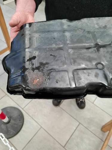

Habe eben meinen Carl abgeholt. Preis entsprach dem Angebot. Aber...
Der Deckel unter dem der Filter sitzt, zeigte Korrosion. Die wollte der Mechaniker entfernen und mit Farbe behandeln. Als er einen Rostpickel mit dem Schraubendreher entfernen wollte.. siehe Bild!
Nicht auszudenken, was in x Kilometern passiert wäre, wenn die sich n Schxxx um den Rost gekümmert hätten.
Edit
Der silberne "Punkt" ist ein Loch.
/Edit
Hammer!
Die Frage ist ja auch, wie geht denn sowas? Steinschlag?
Für mich sieht das irgendwie nach Hitzeeinwirkung aus.
Leider habe ich Carl noch nicht von unten gesehen. Habe also überhaupt noch keine Ahnung, wie der da aufgebaut ist. War beim Volvo anders.😉
Na ja, Anfang Januar steht Ölwechsel beim Motor an, dann verschaff ich mir den Überblick.

Deshalb sind die wohl aktuell aus Plaste und werden immer komplett gewechselt :-)
Nee im Ernst. Sieht irgendwie aus, als hätte da jemand nen Schweißbrenner drauf gehalten. Farbe wie weggebrannt.
War/ist auch mein Gedanke. Ich habe aber eben überhaupt keine Idee, warum, wieso an der Stelle. Einfach weil ich das Auto noch nicht von unten gesehen habe.
Ich tippe darauf, dass das Auto nicht zu 100 Prozent im Niveau steht und sich an eben dieser Stelle immer das Wasser inkl. Streusalz, Dreck etc.. zum Abtropfen sammelt...
Beifahrerseite vorne, evtl. ist die Gattin zu schwer! :-D

Aber nein, das ist schon ein ungewöhnliches Schadensbild am Ölwannendeckel. Ich nehme tatsächlich an, dass da ggf. mal ein Stein oder das Montiereisen eines Tüv-Prüfers den Schutzlack beschädigt und Korrosion den Rest erledigt hat.
Ob nun Airmatic oder nicht, das Auto wird vorne rechts etwas niedriger stehen und somit sammelt sich die Feuchtigkeit (Reif, Tau, Regen, Schnee, Kondensation da warmes Öl dort und hat der Wanne den Rest gegeben. That's all!
Einfach öfter mal unters Auto schauen würde ich sagen.

Ich schrub ja, Anfang Januar kommt Carl auf die Bühne. Dann bin ich schlauer.
