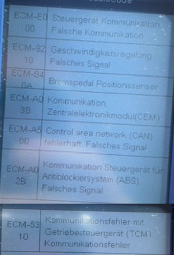

Mein guter alter Volvo hat die 450`000 geknackt. Leider knackte das Getriebe auch und ich habe es generalüberholen lassen. Seitdem macht wohl die Steuerung Probleme. Es kommen diverse Fehlermeldungen (Kommunikationsfehler mit Getriebesteuergerät, Geschwindigkeitsregelung falsches Signal, Kommunikation Zentralelektronikmodul, Kommunikation Steuergerät ABS, Falsches Signal CAN, Bremspedal Positionssensor, Kommuikation Steuergerät ABS...ausgelesen übers Auslesegerät) und er schaltet nicht mehr höher als in 2. Gang. Teilweise hat er gar keinen Gang mehr drin oder der Rückwärtsgang geht nicht mehr rein.
Scheint mir kein mechanisches Problem des revidierten Automatikgetriebes zu sein, eher ein Steuerproblem.
Ist so etwas bekannt? Was wäre zu tun? Ist ein V70 D5 aus dem Jahr 2004.
Danke für ein kurzes Feedback, wenn Ihr helfen könnt.
Im voraus schon mal vielen Dank.
Lieben Gruss DidiDin
Fehlermeldungen Auslesegerät
