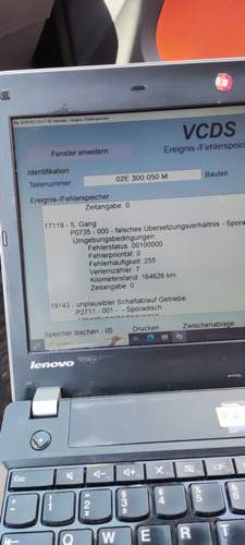

Hallo. Fehlerspeicher wurde ausgelesen und gelöscht. Dann mit Hand gefahren. Nach 3 Kilometern wieder in Störung. Nochmal an laptop und Speicher geschaut. Hab man ein paar Bilder mit Fehlern gepostet.
Bitte aktuellen vollständigen VCDS Autoscan als Dateianhang anhängen.
Das was du da angehangen hast ist doch eine Zumutung und nicht wirklich brauchbar.
Hallo. Problem besteht nach wie vor. Keiner traut sich dran. Getriebespezialist sagt, erst muss das Motorproblem behoben werden. Die normale werkstatt sagt, erst das Getriebe. Es wurde das Getriebeöl getauscht, wurden wohl paar Späne gefunden. Nun hab ich aber eine komplette Fehlerauslesung. Vielleicht habt ihr Profis ja ne Idee oder einen Leitfaden.

Ich hab das Auto immer noch. Ich kann mit dem ca. 4 Kilometer fahren, dann kommt wieder dieser Fehler und er schaltet runter in den ersten Gang. Egabl ob ich mit der Automatik oder mit der Handschaltung gefahren bin.
Ich mach das Auto komplett aus, dann kann ich wieder fahren. Jedoch weiß ich nie wie lange. Mal ein Kilometer, schon drei aber mehr eher nicht.
Kann das wirklich ein Getriebefehler sein? Warum geht er dann nicht gleich in Störung? Sondern erst, wenn er bissl "warmgefahren! wurde.
Oder evtl die Ansaugbrücke? Weil Fehlerprotokoll zeigt ja sowas an.
