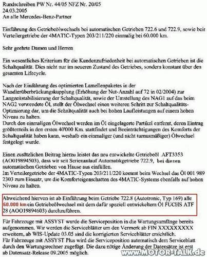

das Getriebeöl wird doch einmalig bei 60 TKm gewechselt, der Wagen hat 90 Tkm drauf?

Wer sagt so etwas bzw. wo steht das ?
Die Empfehlung bzw. MB Voragabe lautet "
alle 60.000 km
" Getriebeölwechsel.
Spülen kann effektiver sein, da Leitungen, Kühler und Wandler definitiv gespült werden.
Ob das Getriebe des TE bei 60.000 km berücksichtigt wurde, weiß hier keiner.
Wenn es bislang nicht berücksichtigt wurde, wird es nach meiner Meinung und Erfahrung Zeit dafür.
Ein Wechsel ( wie von vielen Werkstätten angeboten ) ist nur der Wechsel einer Teilölmenge.
Beim Spülen wird nahezu das ganze Öl erwischt. Das kann sehr vorteilhaft sein.

Nochmal besagtes Mercedes Dokument zum Nachlesen.

Hast Du ein Autotronic-Getriebe? Wenn ja, dann alle 60TKM; nein und Automatik, dann nach 60TKM einmalig. So steht es in dem verlinkten Dokument (Rundschreiben).
Das man nach dem ersten Wechsel bei 60TKM noch einen Wechsel machen soll ist Wissen derer, die nicht lesen können!
Was allerdings nichts daran ändert, das ein weiterer Wechsel durchaus empfehlenswert sein kann!
