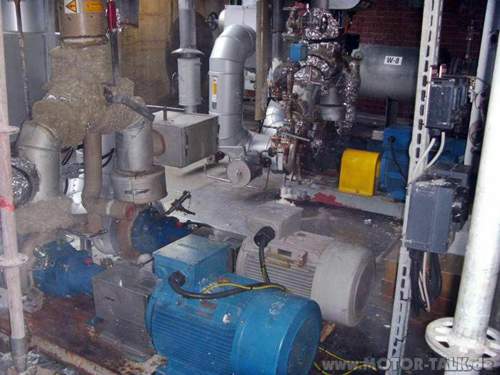

Also was du dir hier leistet, grenzt schon an Beleidigung. Dein Foren-Guru Gehabe kombiniert mit theoretischen Google-Wissen gepaart mit praktischer Inkompetenz zeigt dein link.
Ich habe gesagt das E-Motoren aus ganz anderen Gründen gekühlt werden müssen. Das"Warum" hast du- wie ich schon erwartet habe - nicht begriffen.
E-Motoren haben eine Verlustleistung die sich hauptsächlich aus dem Stromwärmeverlust der Rotor-/Statorwicklung inkl. Luftspalt- und Eisenverlust ausdrückt. Einfach gesagt, die Wicklungen werden heiß. Und diese wird von außen mit Kühlrippen per Lüftungsrad abgeführt.
Die Lagerverluste werden wie auch bei deiner Fahrzeugachse bei einer Reise Hamburg-Berlin von der Materialmasse der lagerumgebenden Metallmasse an die Aussenluft abgeführt - ohne Gebläse.
Und dein handikap, der dauernde Apfel und Birnenvergleich, zeugt von der Unkenntniss der Sache. Bei dir kann ich sowas nicht sagen, es gibt da... eigentlich... nichts womit ich das vergleichen kann.
Aber vielleicht stehst du mal von deinem Thron auf und und guckst dich mal etwas um, so in Natura, der Sachlage direkt ins Auge, als nur google Ergebnisse zu posten, die du anscheinen noch nicht einmal verstehst.
Als Anreiz, oder mangels deiner Möglichkeiten dienen hier mal (wenn ich gewusst hätte das ich die noch mal brauchen hätte ich bessere Bilder gemacht🙂 ) 3 Bilder von E-motoren, wo man erkennen kann das die Kührippen aussen sind und die Lager NICHT gekühlt werden,ebenso die angeschlossenen Stehlagergehäuse mit 2 Wälzlagern, die auch nicht gekühlt werden.
Deiner Version nach ein Unding.
