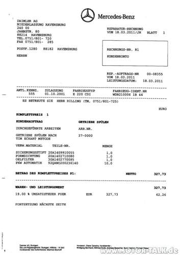

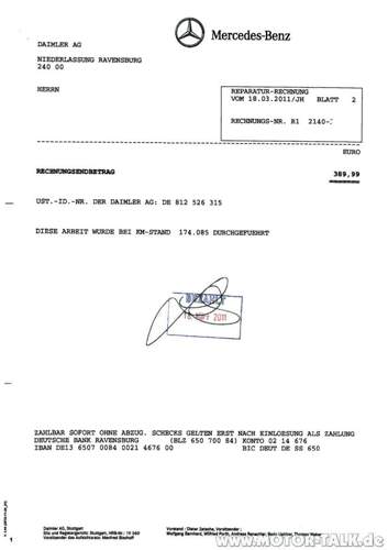

Ich habe vor ca. 2 Jahren einen Getriebeölwechsel beim 🙂 nach der Tim Eckart Methode durchführen lassen bei km Stand 174.085 (aufgrund diverser Horror-Berichte hier)
Hat mich 390,- Euro Festpreis gekostet (siehe Rechnung im Anhang).
Nicht jede DB Niederlassung macht es nach der Tim Eckart Methode. Nur diese in der Kundenliste hier.
Nur so nebenbei bemerkt:
Das Schaltverhalten war vorher super und nachher auch.
NullKommaNull Unterschied feststellbar.
Einzig, das Gewissen ist etwas beruhigt.
Die nächste Spülung werde ich frühestens bei 400.000 km machen lassen. Habe jetzt 213.000 drauf 🙂
