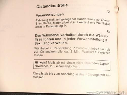

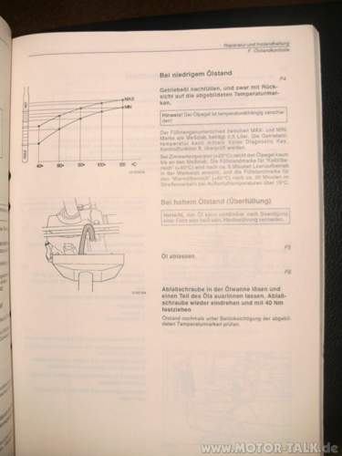

guckst du hier
Oelstandskontrolle-001
Oelstandskontrolle-002

Aus dem Buch wird man allerdings so auch nicht schlau
WANN
dieser zu messen ist...
Ist doch ähnlich wie nach dem normalen Ölwechsel... Kurz paar Umdrehungen laufen lassen, bis der Filter auch wieder voll ist und dann kontrollieren im ruhenden Zustand, ggf. nachfüllen...

Wie um alles in der Welt kannst du die Qualität des Buches beurteilen: Das waren gerade mal 2 Seiten von 262 (und das Buch behandelt nur das AW 50-42) 😎😎
Ich denke die Ursprungsfrage ist beantwortet

Verzeihung!
Missverständnis!
Ich meinte dass anhand deiner eingestellten Seite, die ursprüngliche Frage in welchem Zustand dieser zu messen ist, nicht beantwortet, weil man es anhand dieser nicht entnehmen kann!

Bitte jetzt nur nicht bekriegen aber es steht eindeutig der Motor muss im Leerlauf laufen und nach ca. 5Minuten sollte es auf Cold markierung stehen??? Wenn ich es richtig gelesen habe.

Immer bei laufendem Motor messen.
Vorher Automat im Stand langsam mal durch alle Stufen schalten.
Wagen 5-10 Minuten gelaufen: Cold-Bereich.
Wagen mind. 20-30 Minten gelaufen: Hot-Bereich
