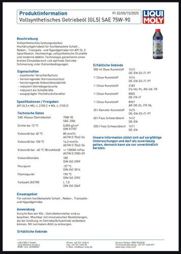

Edit: So eins?
Liqui Moly
Ich würde nicht so ein Hochlegiertes Öl nehmen sondern ein mineralisches 80W90 Hypoid GL5 für die Hinterachse. Muss nicht immer besser sein in alte Technik Synthetische Öle zu fahren, die gab es früher auch nicht.
Hast du eine Empfehlung? Gerne von einem Anbieter der auch ATF und passendes Motoröl anbietet, dann muss ich nicht an frei stellen bestellen
Du bekommst von LM auch normale Öle (mineralisch) Wie gesagt, du weißt nicht genau ob du eine Hypoidachse hast, deshalb würde ich immer ein GL 5 Öl nehmen.
Guck mal bei Liqui Moly im Ölfinder -Getriebeöl und dann 80W90 GL5 das würde ich nehmen, da machst du nichts mit falsch!

Und das 80W90 von Liqui Moly ist perfekt :)
