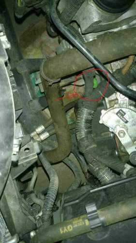

Ich musste die linke Antriebswelle austauschen, wobei natürlich reichlich Gertriebeöl ausläuft, ich dachte mir, wenn es schon läuft, lass ich einfach alles ab was geht (klar, außer Wandler).
Die Idee war nicht schlecht, denn das Öl war schwarz! Egal, jetzt muss wieder Öl rein, aber wie?
Eine Einfüllmöglichkeit habe ich oben am Getriebe gefunden (Imbusschraube), aber wie kann ich den Ölstand messen? Einen Peilstab habe ich bisher nicht gefunden.
Bin ich blind, oder ist da keiner? Am Zafira meiner Freundin habe ich ihn sofort gefunden, an den Augen liegt es also nicht ...
Nochmal kurz, es ist ein Y30dt mit einem AT5 (AF33?)
Ich bin für jede Hilfe Dankbar.
Gruß, Tom.

So, gefunden!
Von oben ist es meiner Meinung nach unmöglich den Peilstab zu entdecken. Wenn man unter dem Auto liegt, kann man ihn sehen, vorausgesetzt man weiß das er hinter der Motoraufhängung versteckt ist.
Für mich stellt sich jetzt eigentlich nur die Frage, ob ich Öl nachfüllen kann, ohne den Motorhalter abzubauen, oder nicht?

das AF23 hat also doch nen Peilstab... Habe schon ewig mit Lampe und Spiegel danach gesucht (natürlich nur von oben) und nix gefunden... Danke für den Tipp @tom1868!
Andre
Der Stab ist beim AF23 unter dem vorderen dicken Kühlwasserschlauch versteckt.

Aaaaah... Den hatte ich gefunden, aber als Serviceöffnung oder whatever identifiziert... Meinem Suchbild entsprach ein Metallrohr mit Stab zum Rausziehen wie beim Motoröl, so war es früher üblich. Ist wohl auch dem Sparzwang geopfert worden...

Du musst die Schraube links mit einer 12er Nuss aufschrauben (VORSICHT, mir ist die mal in den Längsträger gefallen, war eine elende Quälerei die raus zu bekommen) und dann kannst du den Stab raus ziehen.
