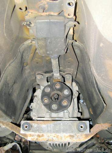

Beim Omega ist  das Schaltgestänge aber eher nicht bis kaum sensibel gegen Fettmangel.
Beim Vectra ist das Getriebe ja auch ein wenig weiter weg und damit das Gestänge ein wenig komplexer und komplizierter, oder? Das im Vectra hat z.T. mehrere Umlenkungen und Koppelstangen, oder ist ab und an sogar als Seilzugsteuerung ausgelegt.
Schaltgestaenge-von-unten
