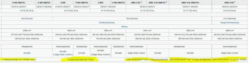

"mein W221 S Klasse BJ 2008 mit 5 Gang Getriebe" ?
Bist du dir da sicher, meines Wissens nach hatte der W221 ein 7 Gang Getriebe.
Gruß Klaus
@schwertderzeit schrieb am 24. September 2021 um 09:55:47 Uhr:
"mein W221 S Klasse BJ 2008 mit 5 Gang Getriebe" ?Bist du dir da sicher, meines Wissens nach hatte der W221 ein 7 Gang Getriebe.
Gruß Klaus

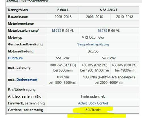

Ja, alle Motoren außer der 12 Zylinder
@w221s420cdi schrieb am 24. September 2021 um 19:26:00 Uhr:
so ein schmarn, den 221 gibts nur mit 7g....ausser beim s65 da bin ich mir nicht sicher
Kein schmarn, die 12. Zylinder( 600 & 65) haben im 221 das 5. Gang Getriebe.
@tonyy928GT schrieb am 24. September 2021 um 21:30:16 Uhr:
so ein schmarn, den 221 gibts nur mit 7g....ausser beim s65 da bin ich mir nicht sicherKein schmarn, die 12. Zylinder( 600 & 65) haben im 221 das 5. Gang Getriebe.
Ja und dieses 5 Gang Getriebe war enorm gut. Schaltet perfekt sauber und weich. Viel besser als mein 7 Gang Getriebe im S63.
Da du ja auf wunderheilung wartest, mal ein par Billder was alles möglich ist.
Steuergerät, Getriebe EGS 53, A0015453116, habe ich noch 2 Stück da.
@maxtester schrieb am 25. September 2021 um 12:24:46 Uhr:
Da du ja auf wunderheilung wartest, mal ein par Billder was alles möglich ist.Steuergerät, Getriebe EGS 53, A0015453116, habe ich noch 2 Stück da.
Das sieht ja super aus. Könnte man ihn vielleicht so programmieren, dass er auch auf C im ersten Gang anfährt?
Werde mal suchen ob ich in Hamburg jemanden finde der so was anbietet oder hast du einen Tipp?
