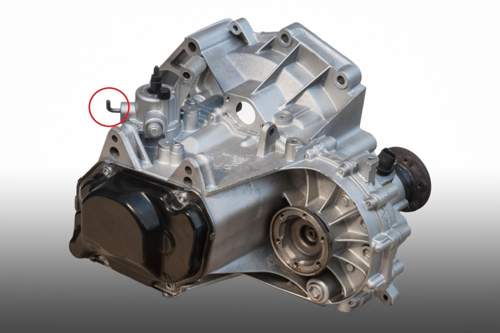

Kennt jemand diesen Wichajster?
Wozu ist er gut?
Getriebe-wichajster
Der iat zum sperren der Schaltwelle bei Reparaturen.
