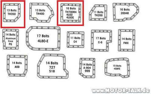

Google mal nach:
gm transmission identification & decoding
Anhand der Ölwanne kann man grob das Getriebe bestimmen.
Foto Ölwanne, kriegste hin.

Inzwischen hatte ich die Ölwanne ab und den "Hahnenkamm" kontrolliert.
Mechanisch bis dahin funktioniert alles.
In der Wanne am Magnet feine Spanablagerungen und stellenweise schleimige Tropfen aus dem Getriebe.
Öl ist mehr schwarz als Rot riecht nicht verbrannt.
Meine allerletzte Hoffnung ist jetzt eine Spülung vor zu nehmen um evtl/ggf Verstopfung frei zu machen. Kostet 100€ und das Öl.
Wenn das nichts bringt woran ich auch nur sehr wenig glaube , dann liegt schon neu Überholtes Getriebe mit Wandler für 1400€ bereit.
Vlt hab ich Glück mit der "letzten Spülung" ??
Fest steht das es ein TH 200 4 R ist !!
