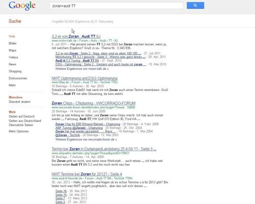

Original geschrieben von TTS Zaskar
einfach mal nach "Zoran" googlen
Zoran – Wikipedia
de.wikipedia.org/wiki/Zoran
Zoran (kyrillisch: ?????) ist ein männlicher Vorname, der überwiegend bei den Südslawen verbreitet ist. [Bearbeiten] Herkunft. Der Name Zoran kommt vom ...
Zoran Drvenkar
www.drvenkar.de/
Zoran Drvenkar, freier Schriftsteller in der Nähe von Berlin. Zahlreiche Preise und Stipendien.
Zoran Bihac
www.zoranbihac.com/
Zoran Tosic - Spielerprofil - transfermarkt.de
www.transfermarkt.de/de/zoran-tosic/profil/spieler_46180.html
Zoran Tosic ist ein Fußballspieler aus Serbien (* 28.04.1987 in Zrenjanin, Jugoslawien (SFR)). Tosic spielt bei ZSKA Moskau und ist Nationalspieler von ...
________________________________
hmm.... ?? :P
Zoran Tosic, der Fussballer macht Vmax aufhebungen ? oder machts doch der Berliner Schriftsteller ^^
LINK mtm
943€ für 8km/h ... ich finds unwirtschaftlich!
aber das muss jeder selber wissen :)
