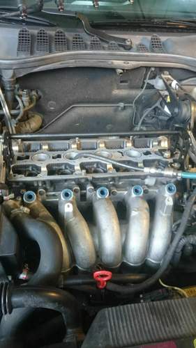

Das der Zahnriemen gemacht werden muss und ein Ölwechsel mehr wie überfällig war hat mir der Verkäufer vor dem Kauf bereits gesagt gehabt. Ölwechsel war natürlich obligatorisch und Zahnriemen wollte ich aussitzen, da ich gehofft hatte der hält schon noch bis März durch und dann soll sich halt der nächste drum kümmern.
Beim Ölwechsel in meiner freien Werkstatt dann erstmal festgestellt, dass der Motor überall Öl verliert wo man auch nur etwas Flüssigkeit verlieren kann außer aus der Kopfdichtung, die ist Knochentrocken.

Am nächsten Morgen aufgewacht und der Entschluß stand fest, ZR und Ölfalle werden gewechselt, das rechte Teufelchen eingeschläfert und wenn die Reparatur zu teuer wird das Motorrad verkauft. Der Elch muss gerettet werden. Save the Elch 😉
Bei der eigentlichen Reparatur kamen dann immer mehr Mängel hoch, so dass ich kurzzeitig am Zweifeln war ob ich ihn nicht doch wieder weg gebe und mir etwas anderes hole aber wenn schon alles auseinander ist kann man auch weiter machen.
Im Endeffekt war der Elch dann anderthalb Wochen weg zur Reparatur und das Motorrad ist bereits verkauft. Nun wird nur noch Elch gefahren und alles ist gut.

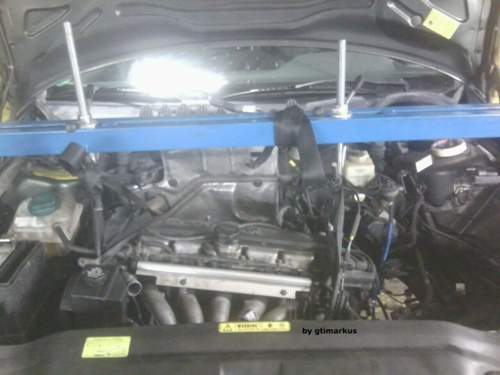

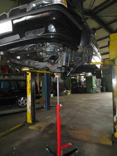

Die letzten Kleinigkeiten wie Radlager und Antriebswellenmanschetten werden nächsten Monat gemacht, Verteilerkappe und Finger sind schon geordert.

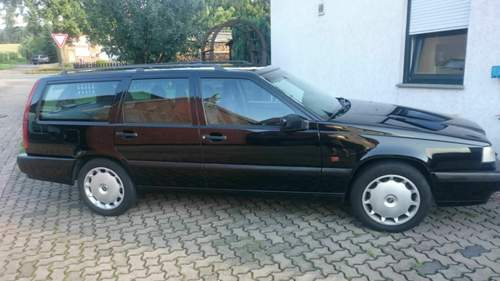

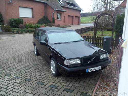

Ganz ehrlich, jeden Morgen wenn ich in den Elch steige und den Schlüssel rum drehe, bin ich mir sicher die Kosten haben sich gelohnt. 🙂
Flo
P.S. Einen Tip noch an Leute die an alten Volvos interressiert sind und sich einen zulegen wollen. Glaubt den Vorbesitzern nichts, was sie nicht mit einer Rechnung belegen können und nehmt jemanden aus dem Forum, der Ahnung hat, zum Angucken mit.

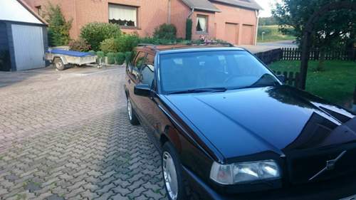

Flo, der Volvo sieht wirklich wunderschön aus. auf den Bildern steht er da wie gerade aus dem Showroom.
Gut investiertes Geld!
