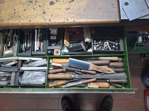

Meine Feilenhefte sind alle klassisch aus Holz und werden immer ohne Handschuhe bedient. Und haltet euch fest: Meine Feilen liegen alle zusammen in einer Schublade. Das war sogar schon in der Lehre so. Man muss die Dinger ja auch nicht von 10 Metern aufeinander knallen. Bild folgt heute Abend.
