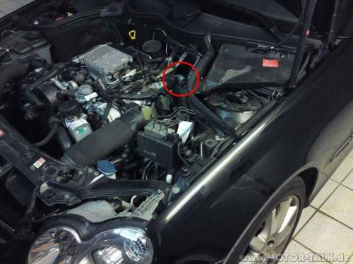

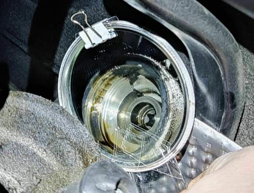

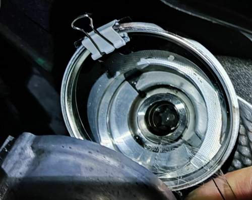

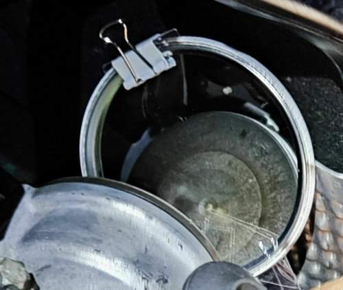

So, also es ist geschafft! Es war eine Arbeit von zehn Minuten (wobei das andauernde Bilderschießen wohl das zeitaufwändigste an der ganzen Sache war.)
Zum Thema Teilenummer: als ich den originalen Deckel meines Motors abmontiert hatte, sah ich, dass die Teilenummer eine andere war, als die auf meinem Ersatzteil (Das Ersatzteil ist ein original Mercedes-Ersatzteil) Ich rief beim Händler an und dieser bestätigte mir, dass die Teilenummer von: A 000 997 78 20 auf jetzt A 000 998 56 90 abgeändert wurde, die Teile aber identisch sind und somit bedenkenlos eingebaut werden können.
Zum Ablauf:
1. Ich öffnete die Haube und brachte sie in Servicestellung (Am fahrerseitigen Haubenlift den roten Knopf eindrücken und danach die Haube soweit hochheben, dass sie fast senkrecht offen steht und der rote Knopf in der oberen Öse sicher einrastet. Vorsicht bei zu niedrigen Garagen, damt die Haube nicht an der Decke anschlägt!)
2. Dann legte ich einen Karton an der Stelle unter's Auto, wo ich arbeitete (es kommt nachher ein kleiner Schwall Öl heraus beim Entfernen des Deckels...)
3. Motorabdeckung und Luftfiltergehäuse baute ich bereits bei der Suche nach der Öl-Leckage ab, von daher konnte ich mir diesen Schritt heute sparen...
4. Da ich alleine war, legte ich mir mein Fotohandy, einen Schlitzschraubendreher, eine Taschenlampe, einen kleinen Spiegel, eine Papierrolle sowie den neuen Deckel bereits auf der Scheibenwischerabdeckung parat, damit ich nicht laufend die ungemütliche Position (so halb verrengt) auf meinem Motor verlassen und Krams suchen musste.
5. Einen Mülleimer neben dem fahrerseitigen Kotflügel bereitgestellt (für ölige Papiertücher nachher...)
6. Eine geeignete Arbeitsposition gesucht und los ging's!
Schraubendreher angesetzt, mit Gefühl aufgehebelt und den Deckel entnommen (der bereits angekündigte Schwall Öl trat aus ... nicht viel Öl aber immerhin etwas) dann habe ich die Dichtflächen mit Papier gereinigt (aufpassen, dass keine Papierreste drin zurückbleiben), mit Taschenlampe und Spiegel einen Kontrollblick nach "innen" geworfen und anschließend mit dem Finger den neuen Deckel an der Gummidichtung mit etwas Öl eingerieben (wie man das auch früher schon bei den alten Blechölfiltern gemacht hat, damit der Gummi besser flutscht und beim Einbau nicht zerstört wird)
Den Deckel an die Position geführt, langsam eingedrückt bis ein Widerstand zu spüren war, danach mit etwas mehr Kraft gedrückt, sodass die Klipse eingerastet waren und fertig war der Wechsel.
Ob der Motor damit nun wieder zu hundert Prozent dicht ist weiß ich noch nicht, da ich demnächst noch Luftfilter, Kerzen und Pollenfilter wechseln werde und er solange nicht bewegt wird. Aber eigentlich sollte er jetzt wieder sein Öl bei sich behalten....
Achso: und wenn das Luftfiltergehäuse schonmal unten ist, kann man auch gleich die Gummidichtung zwischen Lufi-Gehäuse und Luftmassenmesser kontrollieren (sitzt am Lufi-Gehäuse dran), die wird nämlich Motorvibrationsbedingt auch gern mal rissig (siehe Bild) meine muss ich auch mal wieder tauschen...

Ortung des Deckels
Ortung des Deckels
Zu entfernender Deckel

Hallo!
Ja, der selbe Fall trat nun auch bei meinem CLK 350 V6 ein. Er hat jetzt gute 80.000KM auf der Uhr, stand über den Winter in der Garage und wurde heute das erste Mal im neuen Jahr aus der Garage geholt und da habe ich dann die Ölflecken auf dem Boden entdeckt. Vor'm Einwintern roch ich ebenfalls diesen verbrannten Ölgeruch, vermutete erst einen Kabelbrand, doch da sich der Geruch wieder ziemlich schnell verzogen hatte, kümmerte ich mich nicht weiter darum.
Ich demontierte heute den Luftfilter und sah das Öl am hinteren Ende des fahrerseitigen Zylinderkopfes um diesen besagten Nockenwellendeckel herum.
Weiß zufällig jemand, was da in der Werkstatt an Arbeit anfällt? Muss der Ventildeckel demontiert werden um die Stopfen zu tauschen oder kann man die einfach heraushebeln und durch die Neuen ersetzen?
