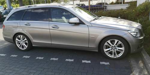

30 mm tiefer ?? hast mal Fotos vom Car
Hier ein Foto mit 17er Felgen
