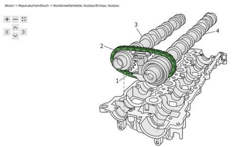

wohl über zahnriemen der über beide läuft. bei dem psa motortypchaos blickt niemand durch.
Sollte man solch eine Änderung dann nicht zu erst mal prüfen, ob es diese Änderung überhaupt gibt?
Nach meinem Kenntnisstand setzt PSA bei den Diesel seit fast 25 Jahren auf diese kleine Kette zur Verbindung der beiden Nockenwellen.

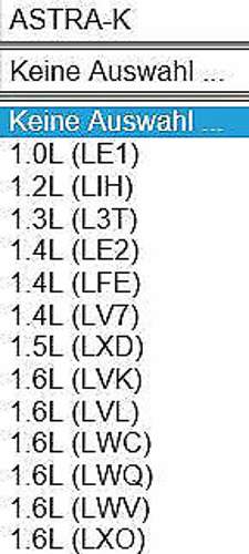

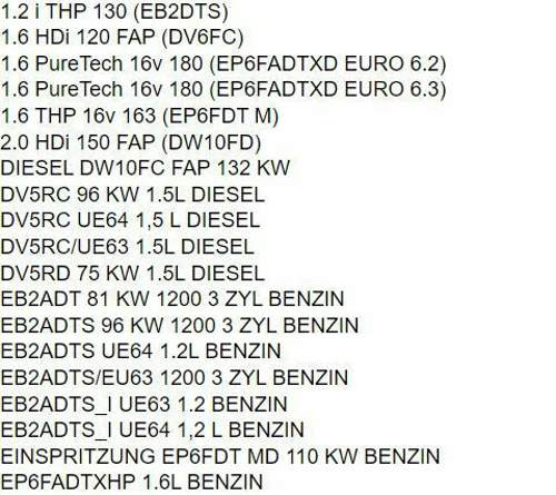

diese motoren werden in verbindung mit grandland angezeigt.....->
dagegen ist astra-k noch richtig übersichtlich gelistet.
Grandland
Astra-K
