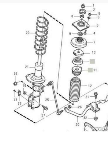

Leute, ich hab vorne rechts bei nach links eingeschlagenem Lenkrad und langsamer Fahrt ein dumpfes knock Geräusch, das kurz hintereinander mehrfach zu hören ist. Tritt auch gerne beim Ausparken auf. Hat nichts mit Straßenunebenheiten zu tun. Lässt sich provozieren, indem ich das Lenkrad während langsamer Fahrt gerade stelle und erneut einlenke, es tritt dann erneut auf. Bleibt das Lenkrad nach links eingeschlagen gibt's kein Knock mehr. Könnte ein Entspannungsgeräusch nach Verwindung sein.
Worauf tippt ihr? Meine Vermutung: Buchsen des Querstabis oder, eher noch, Federbein (gelöste Kreuzmutter, Feder bewegt sich im Domlager).
Hab ein Video mit Ton angehängt.

Ich tippe auf das Domlager.
Da ist von unten noch so eine "Gummiunterlager" mit eingegossener Metallbuchse. Die hatte sich bei mir gelöst, danach hatte ich ein ähnliches Geräusch.
Wenn ich es recht entsinne muss zum Wechsel der Dämpfer auseinander.

Detlef, nicht nur das Lager. sondern dieses olle Gummiding im Dämpfer mit dieser Metallbuchse.
Hatten die bei mir mal beim Domlagerwechsel weggelassen. Nach meinem Meckern haben sie es gemacht, lag ja eh noch rum.
Danach war alles schön.
Klaus, was für ein Gummiding hatten sie bei dir weggelassen, was meinst du genau? Das Domlager ist zwei geteilt und besteht aus einem Metalllager und einem großen Gummiteil, welche beide ineinander greifen. Davon kann man doch nichts weglassen...???
Was denn für ein Gummiding?
Auf jeden Fall trotzdem mal schauen wo das Spiel her kommt
Wo ist das Gummiding?
So ähnlich wie Nummer sieben.
Das ist ja nicht das Lager....
Kann sogar das siebener Teil gewesen sein....
Klaus, der Federsitz Nr. 7 ist obligatorisch und verschleißt relativ schnell, aber nicht schon nach 8000 km. Ominös ist für mich eher der Gummiring Nr. 9 (Beilegscheibe) der bei mir definitiv nicht verbaut worden ist, sowohl rechts wie links nicht. VADIS schreibt dazu "Serviceausführung", was auch immer das heißen mag.
