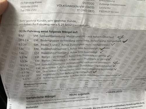

Alles wurde gemacht und kontrollierte aber ich höre dieses Geräusch was für mich schwer zu beschreiben ist, kann nur sagen das es ab 30 km/h für mich hörbar ist und dann mehr nicht lauter wird umso mehr Geschwindigkeit ist. Es klackert nicht sondern eher tuck tuck tuck ich weiß nicht wie ich es beschreiben soll. 4 Wochen höre ich es, habe nachgeguckt wann ich es aufgenommen habe, völlig nervig, in der Werkstatt der hört es nicht mal, andere Mitfahrer wiederum schon. Ich habe das Auto gekauft mit 1 Massenschwungrad- Kupplung und habe diese tauschen lassen weil sie gehakt hatte und Probleme mit der Schaltung machte. Habe halt bedenken das was mit dem Getriebe ist aber ich selber kenne mich nicht aus und muss mich verlassen auf das was andere sagen, weiß aber das es vorher nicht war und ich habe vor in den Urlaub zu fahren mit dem Auto und das nicht wenige Kilometer. Natürlich kann ich sagen wenn wird es mehr werden aber ich möchte ja auch heil und sicher von A nach B kommen. Das Auto hat letzten Monat auch TÜV bekommen.
Themenstarteram 3. Juli 2023 um 14:55
Vom GTÜ…

Na der aus der Werkstatt will es auch nicht hören oder er hat einen Hörschaden. Wenn das Geräusch aber ab 30km/h auftritt und mit steigendem Tempo nicht schneller wird hat es nichts mit dem Antrieb zu tun.
Ein Gräusch aus dem Bereich Getriebe, Motor oder Kupplung ist Drehzehlabhängig.
Ein Geräusch von Radlager, Manschette, Reifen oder Antriebswelle ist Geschwindigkeitsabhängig.
Ein Geräusch das ab 30km/h kommt und gleich bleibt... hmm k.A. whoer es kommen könnte.
EDIT: Und wenn ich die Mängel vom TÜV sehe wird mir ganz anders. Wenn man 0 Ahnung hat sollte man sein KFZ mal öfter durchchecken lassen, absoluter Reparaturstau.

Ein Geräusch was man selbst nicht gehört hat lässt sich auf der Ferne doch nicht diagnostizieren.
Such dir eine vernünftige Werkstatt und lass die man drüber schauen.
Wenn ich mir die Mängel der letzten HU so anschaue würde ich wohl als erstes nach den Gelenkwellen schauen.

Es geht um keine Garantie für mich, ich möchte einfach wissen was es ist und den Fehler beheben lassen. Es geht mir um sicheres fahren. Ich habe das Auto letztes Jahr gekauft, es war kurz danach schon in der Werkstatt, da wir ins Ausland gefahren sind. Dort war es auch dann auch nochmal in der Werkstatt wo Kleinigkeiten repariert wurden und Schweißarbeiten. Ich habe leider gar keine Ahnung von Autos oder Schrauben, ich muss mich auf andere verlassen. Ich wusste nicht mal das die Felgen eingetragen werden müssen. Das Auto hat nicht mit Öl getropft, wusste vom Verlust erst als ich den TÜV erneuern lassen wollte. Dann wurde alles behoben was beanstandet wurde, beim Öl war es der Turbo. Das Geräusch Ist aufgetreten nach dem ich beim GTÜ war und bevor ich zur Werkstatt bin.
Danke für die Erklärung ab 120 km/h, mache mir einfach Gedanken und habe alles erneuert was mir gesagt wurde oder beanstandet wurde.
Der Wagen soll auch auf alles kontrolliert worden sein, davor ja auch beim GTÜ. Ich wollte mit dem Auto eine weite Strecke fahren und würde dies nicht tun wenn ich weiß es ist nicht sicher

Sind denn die Mängel behoben? Sensoren, Achse, Manschette? Das steht ja nicht von Dir geschrieben als behoben.
Es muß sich eigentlich jemand direkt anhören. Raten kann man nur: Antriebsmanschette war zu lange defekt, Antrieb poltert trotz neuer Fettfüllung und Manschette für das Gelenk. Aber ist das denn gemacht worden oder nur das, was Du geschrieben hast? Da steht nichts von Manschette, Sensoren usw...
