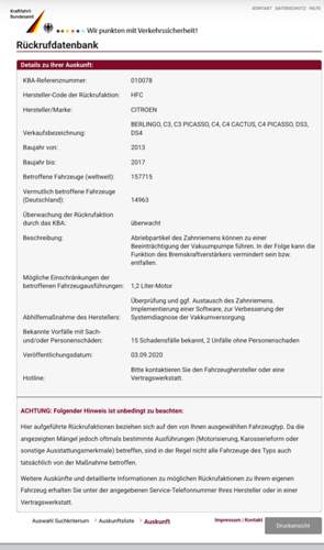

Der Rückruf beim BIO EB2 Riemen ist nicht von PSA angeordnet worden, sondern vom KBA wegen Bremsversagen, also einem sicherheitsrelevanten Teil am Fahrzeug!
der Hersteller hätte ohne den Rückruf da lieber ein paar Rauchgranaten gezündet,
Um es zu verschleiern!

2 Minuten Suche mit dem Handy, EB 2 Motor
https://tracednews.com/.../
Leider finde ich in meiner Schnellsuche nicht so eine Abhandlung über den GM 3 Zylinder mit BIO,
geschweige große technische Probleme.
Meinen Wissenstand über Technische Probleme vom GM 3 Zylinder im Astra K Facelift,
habe ich vorher offen dargelegt und nicht mit
Nebelkerzen verschleiert!
Man kann immer nur über Wahrheiten reden!
Im dem Sinne
MfG
Rückruf BIO ab 2013

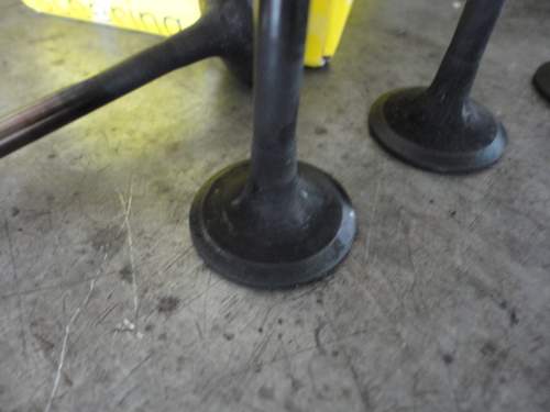

Habe meine Einlassventile damals bei 46.000 km begutachten könne, war nichts auffälliges zu sehen.
Ein FOH hat ein bisschen beim erneuern des ZR nicht aufgepasst und ich hatte 12 krumme Einlassventile.
ZK runter, ab zum Motoreninstandsetzter und 12 neue Einlassventile.
Habe mal ein Foto beigefügt, wie die Einlassventile bei 46.000 km aussahen.
Seitdem ca. 14.000 km gefahren und alles gut.
Ölverbrauch aktuell ca. 0,25 Liter auf 5.000 km und aktuell konstant ober weiteren Verbrauch.
Habe eine Vermutung es liegt am Öl Hersteller.
Fahre jetzt schon zum 2. mal das 0W30 Petronas E7000 nach B71 2312 und damit ist der Ölverbrauch deutlich geringer als vorher mit dem Öl vom FOH.
https://de.pli-petronas.com/de/produkt/petronas-syntium-7000-e-0w-30
Dazu kommt noch, so wie alle DI Motoren es bekommen sollen, ein Additiv für die Injektoren um die Verkokungen zu vermeiden an der Spitze im Brennraum.
Alle 5.0000-10.000 km eine kleine Dose von Motul das GDI Clean oder ein Alternatives Produkt von JLM J03170 GDI Injector Cleaner.
Ich kann aktuell nichts negatives über den EBS2ADTS sagen.
Im Gegenteil, bin begeistert wie der kleine schnurrt mit seinem halben 6 Zylinder Sound.
