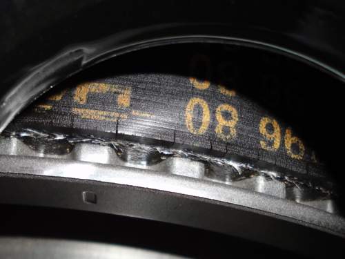

Bei PSA bzw dem EB2 Motor mit BIO gibt es schon Probleme
Seit der Einführung ab 2013 .
Im Laufe der Jahre ,außer dem BIO,
-Kolbenringe zu schwach ausgeführt und in Verbindung mit
einer defekten Motorentlüftung wird der Motor dann ein
"Ölbrenner".
- Kurbelwellen wandern auch selten
- manchmal unerklärlicher Wasserverlust,
In geringsten Mengen
das Kühlwasser geht an porösen Zylinderköpfen verloren,
Ist eine Sache von der Gußausführung des Zylinderkopf
- da der ZK ja evtl Wasser verliert,
kann es auch zu den Zündkerzen dringen und
schrottet die Zündkerzen.
Beim Nachschauen wegen defekten Zündkerzen ist das
Wasser natürlich verdampft,
(Da der Motor Betriebswarm ist)
und dort nicht mehr vorhanden.
-Zylinderköpfe verkoken komplett innerlich im Ansaugsystem
das im Zylinderkoof sitzt und müssen eigentlich innen
mit Glasperlen gestrahlt werden
(das hat einen Zusammenhang mit dem Ölbrenner)
MfG

@Jibbi
Nein der Astra K ist der letzte Astra aus der Ära GM/ Opel und hat keinen Motor von PSA/ Stellantis, sondern noch GM/ Opel Technik.
Und nein die Zündkerze hat nichts mit dem Zahnriemen zu tun.
Es gab mal Zündkerzen von Bosch ab Werk die sind zerbrochen warum auch immer.
Soll Meinungen und Erfahrungen geben, das es am falschen Wärmewert lag.
Ich hatte welche in meinem Grandland X 1.2 und die waren ohne Auffälligkeiten.
Daher meine Verwechselung mit Grandland X und Crossland auf meine Frage ob du einen Link zum Angebot hast.
Obacht solltest du geben auf den Zahnriemen.
Eigentlich sollte deiner nur noch das richtige Öl bekommen, das nach PSA Freigabe.
Mein Grandland bekam in Frankreich, da Re- Import noch das nicht geeignete DEXOS1 GEN2 Öl.
Und deswegen sah mein Zahnriemen nach ca. 46.000 km so aus wie im Bild.
Da du den Crossland übers WE hast, werfe mal einen Blick drauf.
Es sollten keine Risse sichtbar sein.
