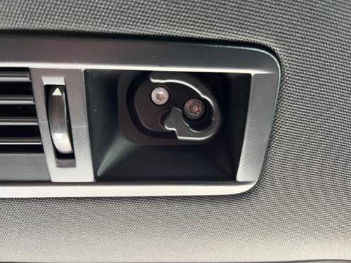

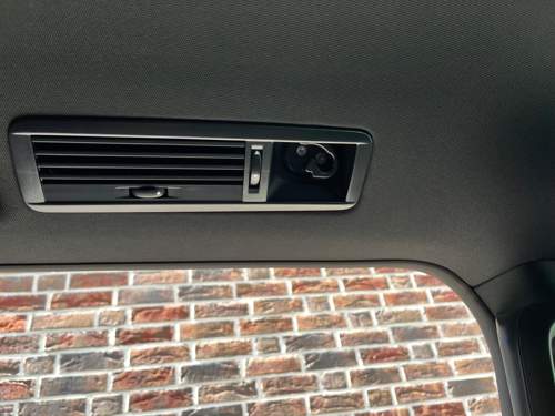

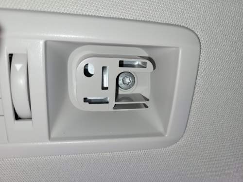

Hallo, ich habe in meiner V-Klasse die SA Gepäcksicherungsnetz V78 nicht drin. Von einem Vorgängerfahrzeug habe ich aber noch das Gepäcksicherungsnetz übrig. Wie kann ich die oberen Befestigungshaken im Bereich der Dachverkleidung nachrüsten? Welche Teilenummern müssen bestellt und nachgerüstet werden? Gibt es eine Einbauanleitung?

Hallo, habe mal die Abdeckung abgenommen, wo die oberen Befestigungshaken hingehören. Was für ein Teil muss ich jetzt hier einbauen? Hat mir jemand eine Teilenummer? Falls jemand V78 hat: vielleicht steht die Teilenummer auf dem Befestigungshaken?

Hallo, könnte mir mal bitte jemand, der V78 in der Mopf2 hat, ein Foto von den oberen Befestigungshaken machen? Ich möchte mal sehen, wie die aussehen und ggf. wie sie befestigt sind. Danke.
Hallo, hat tatsächlich niemand V78 Gepäcksicherungsnetz in seiner Mopf2 verbaut?
Hier sind die gewünschten Bilder, das ganze gibt’s 2x pro seite jeweils hinter den Sitzreihen 0 und 1, hinter der 2. Sitzreihe ist kein Halter verbaut.
Ich hoffe, die Bilder helfen.
