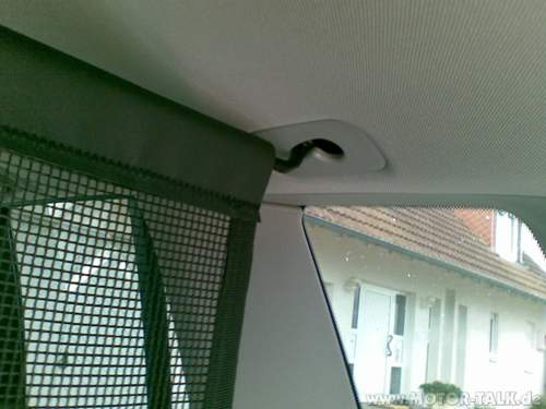

Warum ist beim GLK kein Gepäcknetz zum oben einhängen.
Was kann man nachträglich tun, damit der Hund hinten bleibt?
Beim GLK heist das Netz "Lastschutznetz". Teilenummer A 204 860 0174 Preis 153,18 €. Ist als Zubehör zu erwerben. Alle Vorrichtungen zum Einbau sind im Fahrzeug vorhanden.

Ich habe das Gepäcknetz geordert, dass hänge ich OBEN ein und fixiere es unten auf dem Boden an den dazugehörigen Ösen. Mein Hund bleibt -dadurch- hintensitzen. Das Ding ist stabiler als es aussieht, Thema Unfall & Hundebox.

Richtig!
siehe Bild

llo,
der GLK hat 4 Verzurrösen im Laderaum (2 Stück re/li in den D-Säulenvkl. unten, 2 Stück im Ladeboden vorne). Die sind immer vorhanden. An den beiden Verzurrösen im Ladeboden vorne wird das Trenngitternetz bei der hinteren Position (hinter den Fondsitzlehnen) eingehängt.
==> die recht lang überstehenden Gurte des Netzes kann man einfach unter dem Ladeboden verschwinden lassen, dazu einfach den hinteren Ladeboden rausnehmen, die Gurte nach dem festziehen des Netzes in die Ersatzradmulde reinlegen und den hinteren Ladeboden wieder einsetzen, dann sieht das recht aufgeräumt aus.
Die beiden vorderen Verzurrösen rechts und links im Fondfußraum/Schweller sind nur verbaut wenn die Sonderausstattung Trenngitternetz/Lastschutznetz (Code U40) bestellt und ab Werk verbaut wurde.
Wie bereits beschrieben gibt es auch die Nachrüstmöglichkeit der beiden Verzurrösen im Fondfußraum/Schweller. Die ist leider nicht ganz billig, der Fondteppich muss aussen hochgeklappt werden (dazu müssen die Einstiegschienen und auch vielleicht noch mehr raus), dann müssen zwei Metallkonsolen im Schweller eingeschraubt werden. Im Fondbodenbelag/Teppich muss recht/links je ein Loch reingeschnitten werden, dann Teppich wieder runterklappen und die Verzurrösen reinschrauben. Fertig. Die Materialkosten sind nicht hoch, aber der Arbeitsaufwand.
Zur Hundesicherung ist das Netz nicht gedacht und geeignet, dafür gibts ja schöne/geeignete Sachen im Zubehör.
