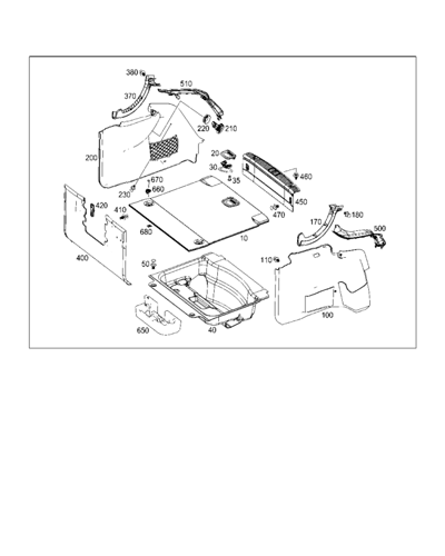

Hallo Leute,
W221 S500 BJ 2006
Leider ist mir im Kofferraum das Gepäcknetz abgebrochen. Laut Teileonkel beim Freundlichen gibbet dat nich. Hat jemand eine Teilenummer? Die linke Seite ist defekt, ich glaube aber das rechts und links das gleiche ist.
Vielen Dank schonmal
18 Antworten
Das Teil gibt es wohl tatsächlich nicht einzeln (siehe Bild).
Auch in der zugehörigen Teileliste ist außer den Gepäcknetzhacken für den Kofferaumboden nichts aufgeführt.
Da bleibt woh nichts anderes als die komplette Seiteverkleidung zu ersetzen, eventuell könnte man auch etwas beim Verwerter finden, z.B. von einem Unfallfahzeug.

A2088140007 ist für Vorne im Fußraum.
also sollte es auch für hinten einzeln geben
Dann müsste es eigentlich doch auch irgendwo aufgelistet sein, oder?
Und er hat ja auch geschrieben "Laut Teileonkel beim Freundlichen gibbet dat nich."

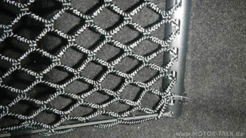

Bei mir war bei einer Halterung die untere Befestigung abgebrochen.Ich habe hinter der Halterung einen Möbelholzdübel mit einem kleinen Kabelbinder befestigt,den ich dann so hinter die Aussparung vom Filz geschoben habe,daß er nicht rausrutschen kann.Wenn man nicht so genau hinschaut,sieht man es kaum.
Gruß Detlef
Dscn3796
ist ja eigenartig, irgendwo müssen die doch die Netze bauen, ist ja nicht mit der Verkleidung aus einem Guss.
Da werde ich wohl auf Detlefs "Bauanleitung" aufbauen. Danke Detlef :-)

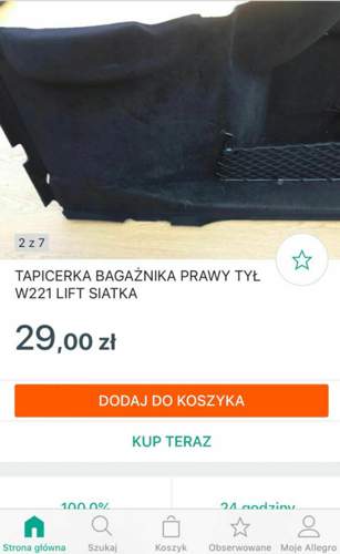

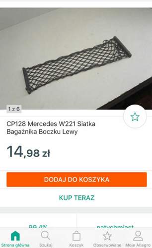

hab gerade was gefunden klick
nochmal klick
Wenn du jemanden hast der polnisch spricht, sollte dieser mal bei Allegro.pl schauen. Da gibts eigentlich alles. Ps. Der zloty steht aktuell bei ca. 1€ zu 4,2 zl. Plus Versand- kostet also fast nix.
Ja, in Polen gibt's alles, all die zerlegten Versicherungsfälle. 🙂
