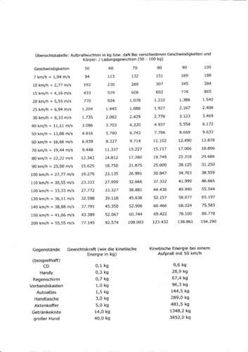

Alles schön und gut. Im Marco Polo hat mein "Kofferraum" nur eine Höhe von ca. 30 cm, weil nach oben durch die Bettverlängerung begrenzt. Koffer und Taschen können also nur vor oder zurückrutschen und nicht durch den Raum fliegen. In meinem Fall sind sie nach vorn bis an die Sockel der Rücksitze gerutscht. Dadurch ließen sich die Rückenlehnen nicht mehr elektrisch zum Bett umlegen.
Inzwischen habe ich eine Antirutschmatte im Heck und bis jetzt liegt alles bombenfest.
Habe allerdings noch keine Emergency-Bremsung machen müssen.
