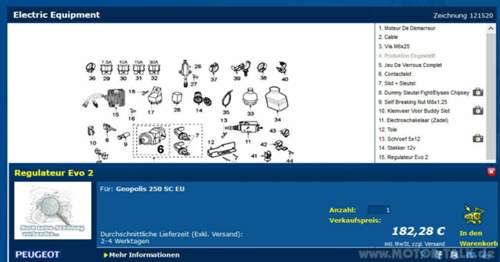

Handelt es sich bei dem Reglergleichrichter um ein Originalersatzteil von Peugeot?
Kostet bspw. bei easyparts über 180 € (s. Anhang).
