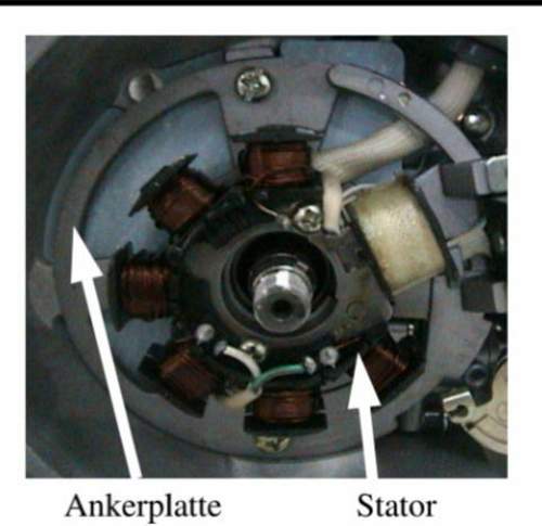

Du könntest bspw. mittels Multimeter den Widerstand der Pickup-Spule messen und im Falle einer AC-CDI Zündanlage auch noch die Kondensatorladespule in der Lima.
Ob dein Roller eine AC-CDI Zündanlage hat, das ist leicht am Vorhandensein von einem oder zwei speziell isolierten Zapfen am Limastator erkennbar.
Selbstverständlich muß auch die zum Zündsystem passende CDI-Box verwendet werden.
Gruß Wolfi
PS: ATU bietet deutschsprachige Reparaturhandbücher für die Explorer Modelle kostenlos zum Download an - einfach nach 'Reparaturhandbuch Race' bzw. 'Reparaturhandbuch Spin' googeln. Einer davon besitzt eine AC-CDI Zündanlage, der andere hat eine DC-CDI.
Stator AC-CDI Zündanlage
Stator DC-CDI Zündanlage

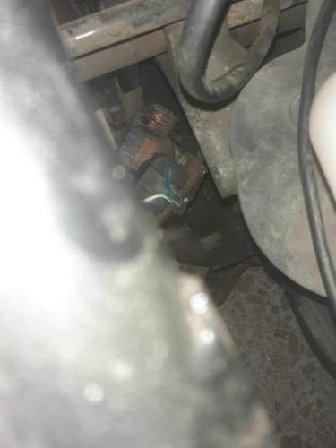

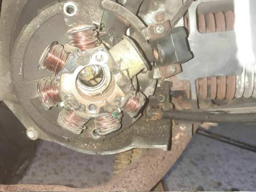

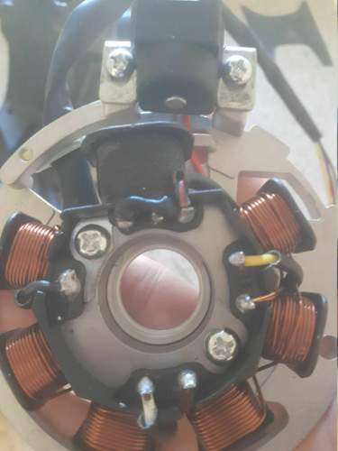

Mach doch mal Foto alte und neue Lima
We sieht`s denn überhaupt hiermit aus ?

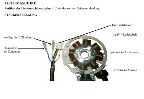

Bei Roller.com gibt es für deinen Roller 3 Versionen der Lichtmaschine.
Mit 3 einzelnen Kabeln, 2 einzelnen Kabeln und einen einzelnen Kabel.
Da hast du wohl die falsche Version bekommen.
Alt und neu
20220323
20220323
20220323
Nach deinen Fotos ist alt und neu eine AC, also richtig. Anscheinend gibt es zusätzlich Unterschiede bei der Verkabelung.

Wie ich gerade festgestellt habe, hatte ich die richtige LiMa bestellt:
https://www.ebay.de/itm/182932648676
Wie zu sehen ist, hat sie neben dem 3er Stecker zusätzliche 3 Adern.
Ich habe einfach nur die Falsche LiMa bekommen, die nämlich nur 2 Adern hat.
