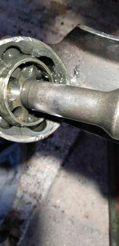

Hallo Leute
Bin seit einiger Zeit mal wieder hier mit einem Problem.
Es geht um ein Scenic 2 Bj.2008 Benziner mit 112 PS
Ich bekomme das Gelenk (Radseitig) nicht ab.
Habe schon einiges versucht auch mit dem hier https://www.amazon.de/.../?...
wer kann weiter helfen?
Danke

Du bekommst das Gelenk nicht von der Welle runter oder das Gelenk nicht aus der Radnabe (Verzahnung Achsschenkel) raus ?
Bissel Präzieser wäre schon Gut !
Bekomme das Gelenk nicht von der Welle

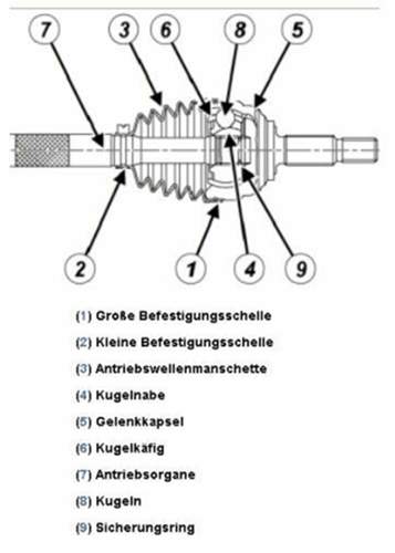

Die Welle ist mit einem Sicherungsring Innen (Sprengring) gesichert. Man muss schon etwas energischer drauf hauen. Ich habe die Welle immer imSchraubstock so eingespannt das der Wellenkopf möglichst in Achse zur Welle Senkrecht nach Unten steht und dann mit zwei gleich schweren Fäustel rechts und links gleichzeitig auf die Wellenkopf Rückseite geschlagen.

Welle ausbauen wollte ich eigentlich nicht
Außengelenk
Mit etwas Glück schaffst Du das auch wenn Du mit einer Hand die Welle festhälst und mit der anderen mit einem 1Kg fäustel hinten auf den Wellenkopf haust. Keine Panik, da geht so schnell nichts kapput bei.
Richtig wäre aber die Welle ausbauen und dann mit einem Durchschlag 6mm und einem schweren Hammer Innen auf das Gelenkteil Nr.4 zu schlagen.
So steht es im Dialogys in der Anleitung.

Moin......Die Welle ist raus und im Schraubstock,es tut sich kein bisschen was

Um welches Problem geht es überhaupt ? Manschette kapput ?
Eine Gummimanschette kann man auch mit nem Trichter über den Wellenkopf ziehen.
Ansonsten, ich kann gerne die Anleitung aus dem Dialogys raussuchen und als PDF an eine E-Mail schicken. Da siehst Du aber auch nicht mehr als das was ich geschrieben habe. Auf den Innenring des Kopflagers drauf hauen.
Es braucht schon reichlich Kraft und Gewalt den Wellenkopf da ab zu bekommen.
