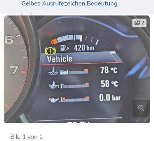

Moin!
Weiß jemand was das gelbe Ausrufezeichen in Klammern auf dem Bild bedeutet? Ist an wenn man die Zündung anmacht und verschwindet sobald man den Motor startet.
Danke und ein schönes Wochenende!
Gelbes Ausrufezeichen rechtes Rundinstr.

Hier ist jetzt nicht mal auf den ersten Blick zu sehen, um welches Fahrzeug es sich handelt, aber in der Regel ist es bei den meisten Fahrzeugen so: Wenn die Zündung angeschaltet wird, gehen alle Warn-Leuchten an, damit man sehen kann, ob sie funktionieren. Läuft der Motor, gehen alle Leuchten aus, bzw. bleiben nur an, wenn entsprechender Defekt oder eine Störung vorliegt. Das, was wir hier sehen, ist meines Erachtens ganz normal, nix defekt, keine Not etwas zu überprüfen.
Falls das Fahrzeug noch eine manuelle Handbremse hat, meldete dieses Zeichen bei älteren Fahrzeugen, dass der Fahrer losgefahren ist und vergessen hat, die Handbremse zu lösen. Bei den heutigen Fahrzeugen mit verschiedensten Bremsassistenten meldet dieses Zeichen ein Problem damit.
Insgesamt finde ich die Frage und die erste Antwort schon recht ungeübt. Ich kann mich aber auch irren und es ist bei dem Fahrzeug, dass hier nicht im Text bekannt gegeben wurde, anders ausgeführt, als bei bei vielen anderen KFZ.
Handelt sich um einen Macan T.

Dieses Warnezeichen leuchtet auf beim einschalten der Zündung wie alle andere Warnezeichen. Da sieht man das die Warnezeichen selber funktionieren.
Nach dem Start geht es aus. Wenn es nicht aus geht, oder wärend de Fahrt aufleuchted, dann is etwas von der Liste oben los.

Sie erscheint nach Durchführung der Aktion "WPF8 - Kombiinstrument programmieren".
Wurde nachträglich eingeführt und ist daher, meines Wissens, auch in keiner Betriebsanleitung zu finden.
Sie würde aktiviert, sobald die Bremskraftverstärkung nicht korrekt arbeitet und fehlerhaft ist.
Also ist es richtig wenn die bei Zündung zu sehen ist und nach Motorstart erlischt? Macht mein Macan nämlich seit dem letzten Update auch.
Ja. Das ist so gewollt und richtig so.
Alles in Ordnung.
Für diesen Unsinn gab's damals extra ein Update.
